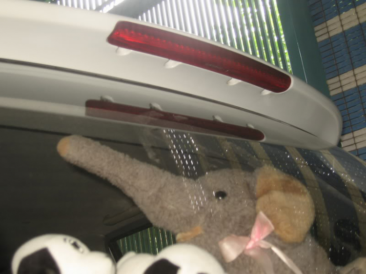

vâng ạ! em thanks bác nhìu ạ! xe em coi thì là như thế này ạ. xe chính chủ mua từ 2005 dến h ạ, có gương chiếu hậu cùng màu với thân xe, tay nắm mở cửa mạ crôm, đuôi cá kèm đèn báo phanh ko phải là loại khoét nhét đèn vào và giá để hành lý trên nóc xe màu đen như các xe matiz se mà em đã coi, ,kính trước điều khiển điện, trợ lực lái không biết là zin hay ko, mở cốp sau từ xa bằng cáp. chỉ có cái nẹp cửa màu nhưa den chú ko phải sơn màu đen nên em ko rõ nó có phãi zin ko nữa vì chưa bao h thấy bác ạ.
Trong sổ đăng kiểm ghi nơi sản xuất là Việt Nam hay Hàn Quốc vậy Bác? Nếu là trợ lực zin thì trong sổ đăng kiểm mục hệ thống lái có ghi là "cơ khí có trợ lực" đó Bác. Còn nếu ghi là "cơ khí không trợ lực" thì có nghĩa là trợ lực gắn thêm. Về cái đuôi cá có đèn thì Bác lưu ý mấy điểm sau:
- Bộ đuôi cá có đèn sẵn có bán đầy nên chẳng ai khoét lỗ để gắn thêm đèn đâu mà mua luôn nguyên bộ rồi sơn cùng màu xe là xong. Nếu làm như vậy thì mình chẳng thể phát hiện được đâu.

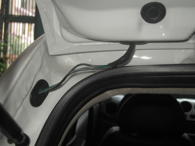

- Cái mà em thấy dễ phát hiện là nhìn sợi dây điện nối vào đuôi cá. Dây zin được bọc trong ống cao su ruột gà. Còn nếu gắn thêm thì dây điện để trần. Em minh họa bằng xe em nhé (đã thay đuôi cá có đèn):
Đuôi cá nè (nguyên bộ có đèn rất đẹp, không phải khoét lỗ gắn thêm đèn):

Nhìn dây điện thì thấy chỉ có một sợi dây diện trơ trọi không có ống cao su ruột gà, lại còn quấn băng keo đen thế này thì chắc chắn là độ thêm rồi:
