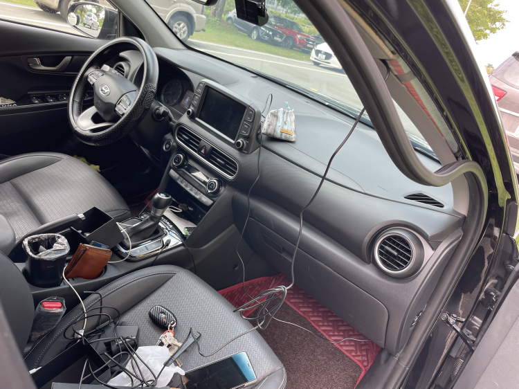

Luồn dây câu vô hộp cầu chì bên tài ,phải đọc cuốn hdsd để biết cầu chì nào dùng cho cái gì
-hoặc trích dây cảm biến gạt mưa/cảm biến đèn,hoặc trích dây điện gương hậu chống choá .
-Mua cái đồng hồ đo .đo xong cắt tí dây nối vô . Mua thêm mạch hạ áp 12v ra 5v cổng Usb nữa
- Còn không gắn vô tẩu sạc, mà nó xấu xe .dây lòng thòng .và 1 số xe tắc máy tâủ vẩn có điện 24/24
- Còn ko mò được đem ra mấy gara có độ xe ,độ đèn,phim cách nhiệt màn hình android .là nó làm được . Tiền công chắc cỡ 1 thùng Tiger với dĩa mồi . An tâm VN gara sửa xe thì ít chứ mấy chổ độ xe làm ba cái tào lao này thì đầy đường ,vì dể làm dể luộc khách

loại của em cắm tẩu sạc thôi, tại em không dám đi dây hicLuồn dây câu vô hộp cầu chì bên tài ,phải đọc cuốn hdsd để biết cầu chì nào dùng cho cái gì
