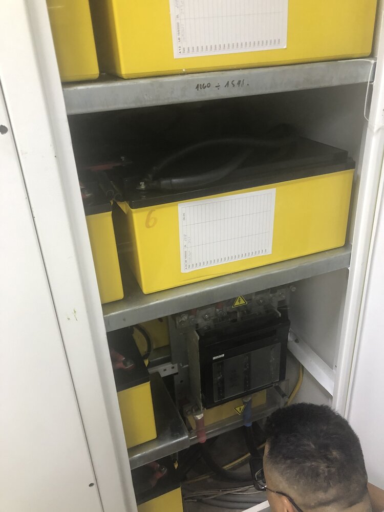

Nếu tủ 3 tấn đặt trên khối đế beton thì có thể cấy thép vào beton để neo hay thép dầm cho đế mới.

Nguyên cụm như vầy 3T cũng nhẹ mà
Cái nền ko biết sao bên dưới nên mới lo bác, e đục thử 1 lỗ mà nó bộng như nắm đấm, ngày đó chơi gạch vỡ xong cán hồ lát gạch luôn mà sau này để thiết bị quá nặng, thà có lớp sàn bê tông (không cốt thép) thì ko đến nỗi
Bên dưới là trống rỗng, đất trôi dần theo nước ngầm nên cứ sụt dần thôi. Bơm gì vô cũng chỉ tạm thời.

H anh chủ tìm cách kích tủ lên, làm cái đế lót bằng sắt chịu đủ tải, nhét nó vô , nó có lún thì lún nguyên khối, kg ảnh hưởng thiết bị trên tủ

Tủ đó tủ điện hay tủ máy phát điện vậy a chủ, mới tính ra được ...chứ tính ra lực đó/cm2 ko cao đâu.

Nó nằm ráo trong 1 phòng anh ơi :oops:
PA có khả thi nhưng không gian hơi chật, và đang không biết nó rỗng những chỗ nào, chui vô đào cũng hơi ghê răng, bằng cái tủ quần áo mà gần 3 tấn, nó đè cái khỏi tháy ba má lun :D
Khoan thăm dò, đào móng bên ngoài phòng, các bước kế tiếp như còm trên.

Giải pháp tạm thời: lót thép như a bên trên nói.
Còn không thì cẩu ra làm nền lại
