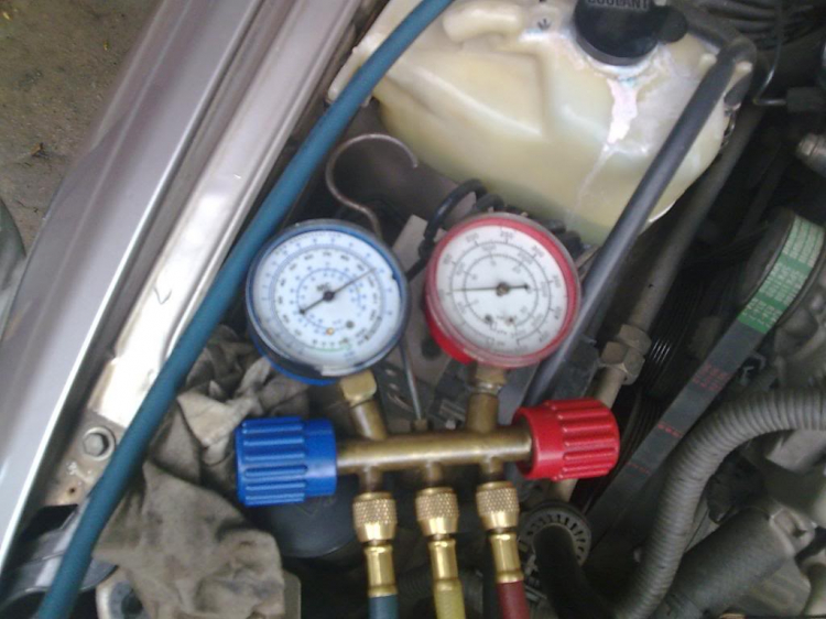

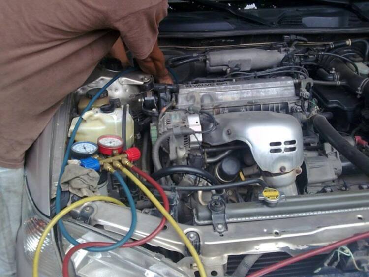

Báo cáo các bác là hôm xưa em mới đi bảo dưỡng cái máy lạnh của V2 em xong. Kết quả rất chi là mỹ mãn. Em làm tại garage Ngọc Mỹ của bác Sang. Bác thợ rất chi là nhiệt tình, cẩn thận và giá cả cũng rất là phải chăng. Trước khi làm, nếu mở máy lạnh thì xe em có mùi hôi và độ lạnh không sâu, chậm mát. Sau khi làm thì mở máy lạnh thấy hết hẳn mùi hôi, buổng lái mát nhanh, rơle máy lạnh đóng ngắt liên tục (rất nhanh đủ độ lạnh ---> máy lạnh ngắt).
Sau đây là một vài hình ảnh quá trình repair em nó:
Sau khi kiểm tra bên ngoài không tấy hiện tượng rò rỉ gì thì bác Thức (chuyên về điện lanh ô tô) bắt đầu lắp đồng hồ để kiểm tra áp lực môi chất lạnh (gazs)

Kết quả là thiếu gazs
