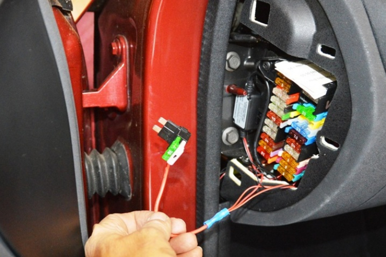

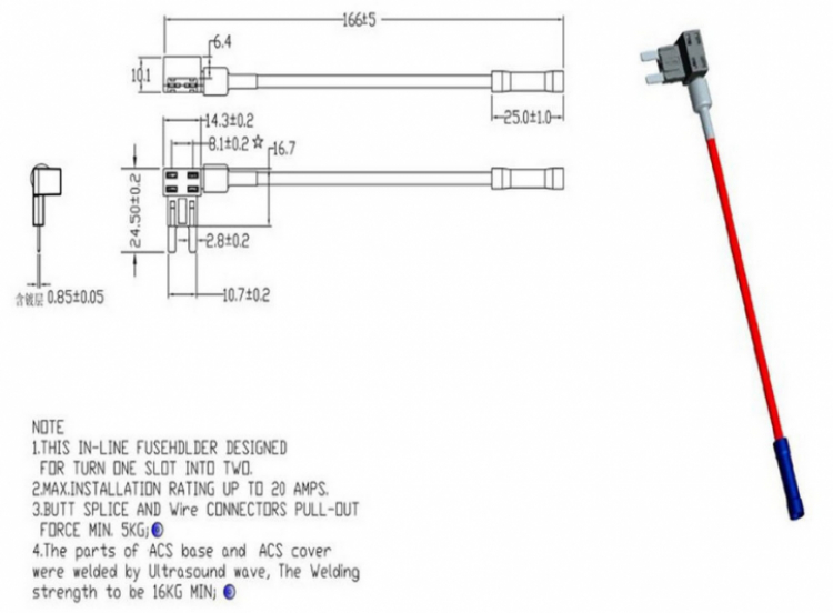

Mọi người thường dùng cam thế nào ạ? Lấy điện qua nguồn 12V ở chỗ hút thuốc phải kg?
E thấy bọn tây còn có cách chơi trực tiếp vào fuse box.
Có bác nào dùng cách này chưa? Cái này gọi là hardwire. Có tác dụng làm cho xe gọn gàng dây dợ và hỗ trợ 1 số cam dùng làm CCTV khi đỗ xe ở gara.
1 số cam kg có chức năng tự ngắt khi ác quy sụt điện áp thì phải mua dây để xử lý vấn đề này.
Em hỏi thêm 1 vấn đề nữa: gỡ mấy cái ốp nỉ ở cột A của Mec có dễ kg nhỉ? E muốn tự đi dây cho cam trước + sau thì nên làm thế nào? E có luôn mấy cái dụng cụ để chuyên gỡ ốp rồi, nhưng chưa làm bao giờ nên hơi ngại. :3dcuoi:

Quá nà bình thường :cool:
Bác có thể lấy duowng tại cầu chì mồi thuốc nếu cầu chì này on/off theo chìa khóa.
Lấy âm từ thân xe.
Trong hình này là con Ỉn ghẻ, do nó dễ tháo cái mặt nạ chỗ lỗ mồi thuốc nên e tháo ra lấy nguồn phía sau - chỗ giắc cắm - cho nhanh.

CÒn ở hình này là con K3 lấy nguồn từ cầu chì mồi thuốc
