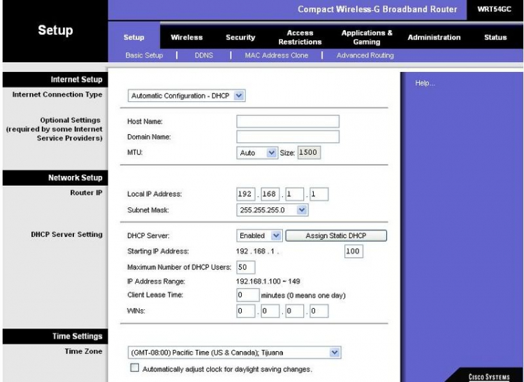

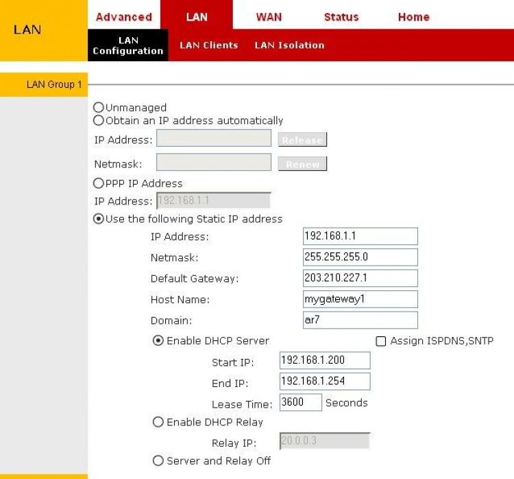

Dỡn chơi hoài bác, Em mới có nó em cũng đau đầu vì nó đấy. Nhìn hình bác PMC chộp là em biết không chạy được rồi. Địa chỉ IP của Moderm và Wireless Router mà trùng nhau là nó choảng nhau đó bácTrích đoạn: vdtducthuan
bác khỏi cần config chi cả, chỉ việc lấy dây từ modem adsl, lắp vào port WAN trên wifi là xong thôi.
