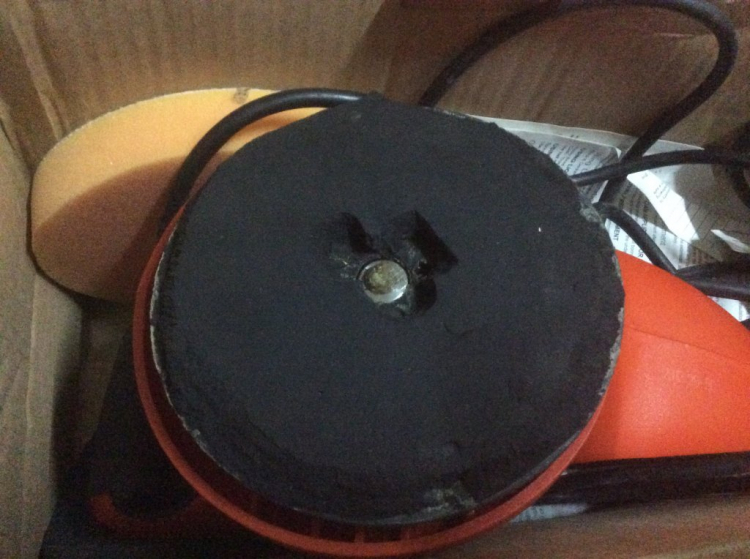

em lỡ xin đc cái máy đánh bóng, định trở thành tml, nhưng ko biết tháo cái pad nó ra để thay loại mềm như thế nào, lên google tìm hướng dẫn thay pad ko có, trong hdsd tneo máy thì nó nó mở con ốc giữa cái pad ra là mở đc nhưng em ko tìm ra đc con ốc này
có anh nào xài qua máy này xin hướng dẫn em cụ thể

A Xem thử coi có nút clock khóa cứng motơ lại ko a? Rồi vặn bằng tay cùng chiều quay để mở mâm ra.
