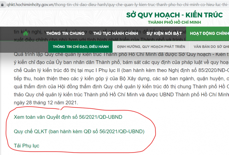

Muốn có thì trả tiền, vào mấy trang thư viện pháp luật load về. :(
Đây lên đây tải về đầy đủ toàn văn, cả phụ lục
