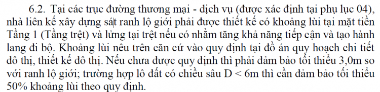

Mặt tiền kinh doanh mà chiều dài <16m cũng mất giá phết. VD 5*16m trừ trước 3m, trừ sau 1m, thang máy, cầu thang,vs mất thêm 30m2. 80m2 còn 30m2 sàn sử dụng :)) Chắc để cấp 4 bán tạp hóa thì có giá hơn.
Khu dân cư hiện hữu đâu bị bắt chừa trước anh.

Em cũng ko rõ, nhưng trước tết em có check quy hoạch đường Hoàng Hữu Nam, phải lùi vào 2,4m
