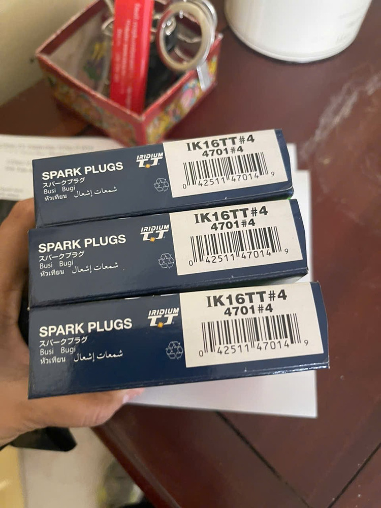

Hôm bữa dò xe xử lý xe bị rung giật khi nổ máy đứng yên, dò mãi từ mobin đánh lửa, cho tới vệ sinh kim phun, họng nạp, valve nạp,...mãi vẫn ko trúng bệnh. Tới cuối cùng hết cách đành mở bugi ra check thì thấy 2 bugi của máy 6 bị đóng cặn khô cứng 1 cục ngay đầu bugi luôn, máy 6 là máy gần bướm ga có đường hút hơi nhớt từ nắp dàn cò vào, nghi do hơi nhớt này làm dơ bugi, lâu ngày đóng thành cục, vệ sinh lại hết bugi, nổ máy, thế là êm ru ko tiếng động.
Cũng chính cái suy nghĩ chủ quan bugi khó hỏng, nên mới bị cái cảnh xe dừng máy rung rung khó chịu, mất cả 2 ngày cuối tuần mới ra vấn đề, mặc dù bugi iridium của NGK chạy mới có 30k km, khuyến cáo NGK là 50k km mới thay.
Tức quá tìm trên mạng mua Denso loại xịn về xài, quất 1 lần 12 cái cho cái máy V6, khuyến cáo 100k km mới thay, tổng chi hết 2640k, 240k/cái quá rẻ (tất nhiên là mua đúng đại lý uỷ quyền của Denso tại VN _ Công ty phụ tùng ô tô 9)
