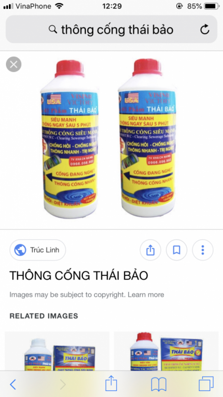

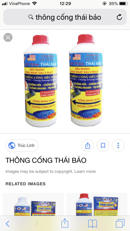

Mình có xử lý bằng cách đổ chai dung dịch thông cống thì không ăn thua. Lọ mọ lên mạng kiếm số thông cống gọi thử thì một anh trẻ măng xách cái máy bơm tới, nói để em thổi thử mà thông thì 200K, mình OK, kết quả không như ý. Anh thợ mới gợi ý cho xài cái cây thông quỷ quá gì đó giá 150K/nửa mét, nghe choáng quá mình từ chối ngay và luôn.
