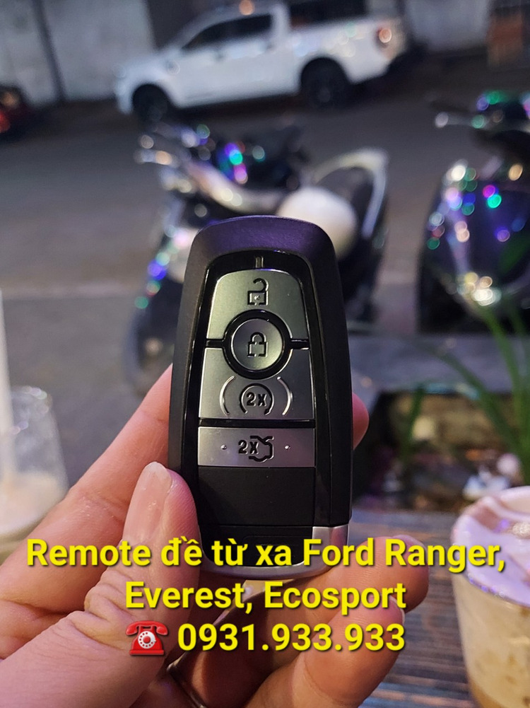

Em chào các cụ,
Theo em được biết thì để có tính năng đề nổ từ xa trên các bản Ford Everest từ 2019 - 2021 thì thường có 2 cách:
- Cách 1: mua 1 bộ đề nổ từ xa (trên Shopee, Lazada có bán nhưng khá đắt), sau đó cắm vào xe và dùng chìa khóa zin để đề nổ, hình nó trông như thế này
- Cách 2: các gara họ chế 1 cái chìa khóa thứ 3, có thêm 1 nút 2x để đề nổ từ xa mà không cần phải cắm thêm thiết bị. Cái chìa khóa đó thường trông như thế này:
Theo em được biết thì cả 2 cách này đều phải dùng phần mềm để kích hoạt tính năng ẩn trên xe.
Ngoài ra em có coi 1 cái clip trên YouTube của bác nào, nói là chìa khóa zin nó đã có sẵn cái nút 2X đề nổ trên bảng mạch rồi nhưng cái vỏ chìa khóa nó che đi (kiểu ẩn tính năng), nên hình như các gara chỉ dùng cái vỏ khác để thêm cái nút 2x và bấm lên cái nút trên bảng mạch của chìa zin thôi đúng không các cụ? hay là phải độ 1 cái chìa hoàn toàn mới?

mỗi xe nó có bộ mã riêng, mà chỉ mỗi chìa theo xe mới kích hoạt được, bác làm chìa đề nổ thì chỉ cần nó copy bộ mã chìa cũ qua chìa mới là được, chìa cũ vẫn sử dụng được trong trường hợp khẩn cấp (để vào cốc), bác nên làm theo cách 2 - lựa mấy thương giá bán chìa zin theo xe đó.

Em làm xong rồi nhé các bác, mấy bác bên ngoài có phôi chìa xong dùng máy cài đặt thêm chìa khóa mới là được, đương nhiên phải dùng Forscan để bật tính năng Remote Start trước, không cần gắn thêm gì nhé các bác, em làm bên Gò Vấp giá có 2tr, có mấy chỗ đòi toàn 4,5tr trở lên

Em làm ở đây bác, bác liên hệ bữa em qua Nguyễn Kiệm Gò Vấp đối diện nhà hàng Adora, nếu bác biết dùng Forscan với cáp ODB kích hoạt trước thì họ giảm cho bác ít.
