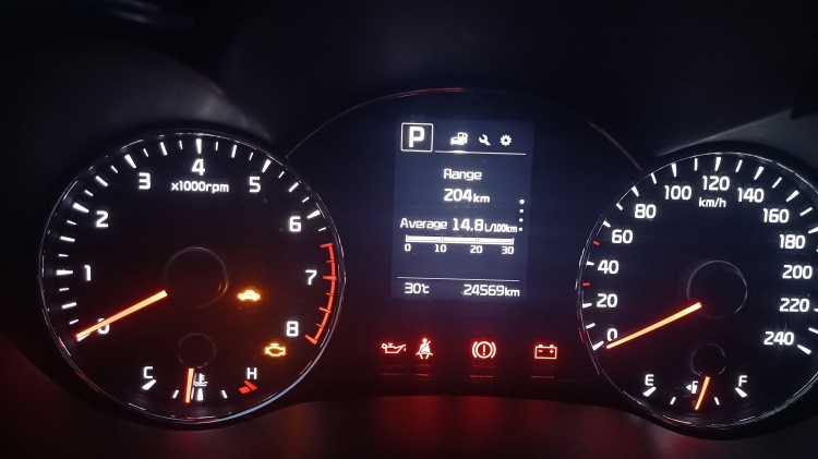

Nó chưa báo 99,9lit là may rồi đó.
Chả ai lấy đường kẹt xe để luận chuyện tiêu thụ nhiên liệu a ơi.
Thì 10% kẹt nhúc nhíc đó anh, chớ đi đường trường có nhiều đâu, mà giữa cá loại xe cùng dung tích, chỗ ngồi đâu chênh lắm đâu mà so cho mợt ta
