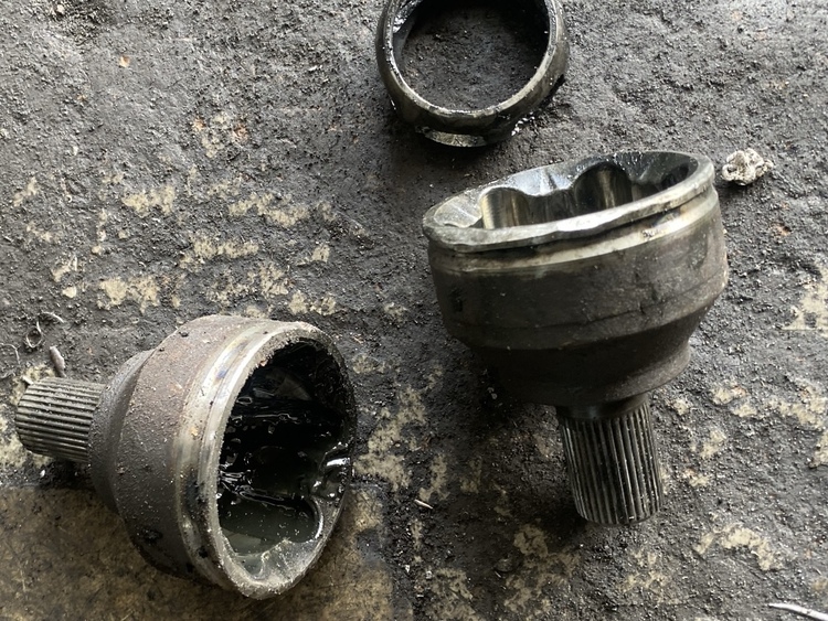

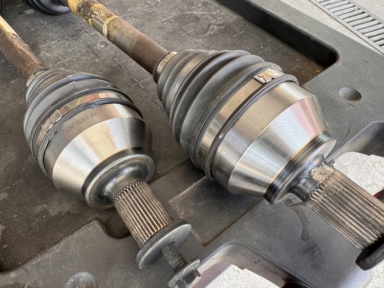

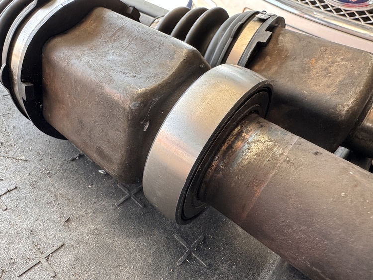

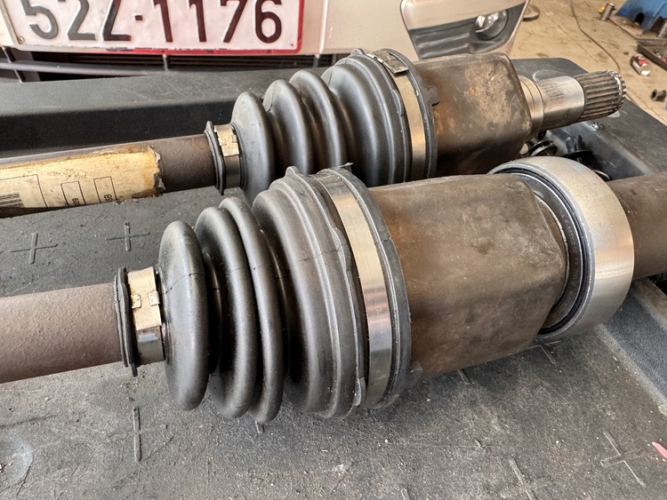

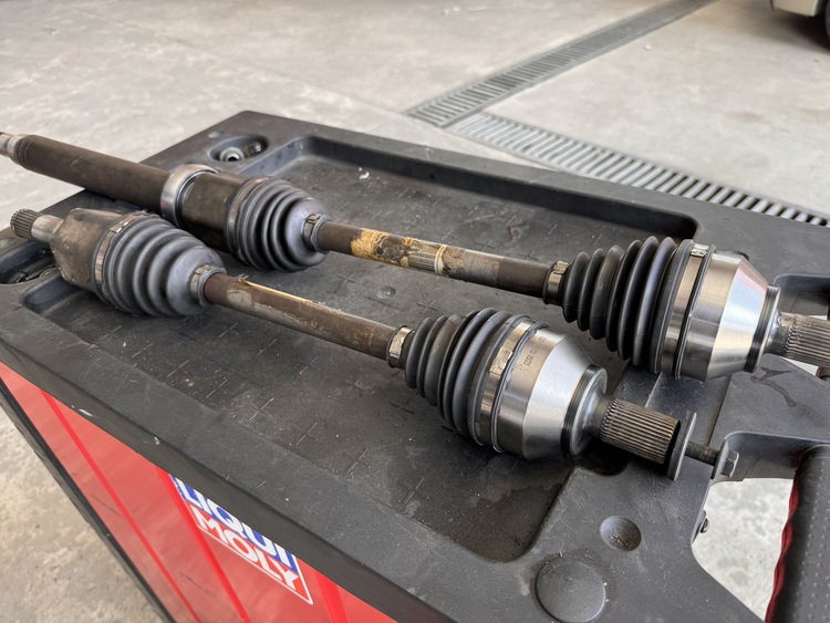

Chào các Bác
1. Xe Civic 2010 của em khi đi cao tốc, tăng tốc nhanh có hiện tượng rung máy, sau lại hết
2. Đánh lái qua lại gần hết lái có hiện tượng kêu cụp cụp, có phải bị thước lái không các Bác
Nhờ các bác tư vấn giúp.
View attachment 3119570*ảnh minh họa
Nguyên nhân chính là do ổ bi trên lap truyền động sử dụng lâu ngày bị mòn nên tạo khe hở, khi tăng tốc hoặc khi chạy ở dải tốc độ cao lực xoắn mạnh làm lap bị quăng không đều dẫn đến hiện tượng rung lắc ở tay lái, và khi bẻ lái cũng nghe tiếng kêu phát ra từ ổ bi trong đầu láp ngoài.
Bác đưa xe tới gara để thay hoặc phục hồi lại đầu láp sẽ xử lý đc dứt điểm hiện tượng trên.
