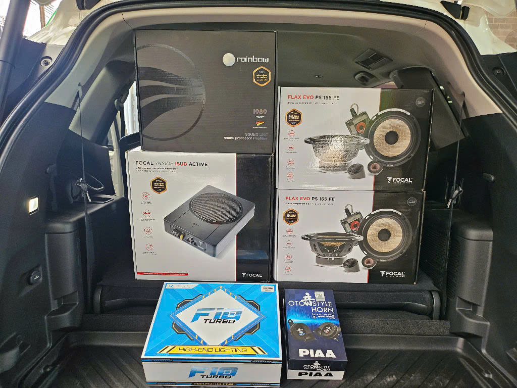

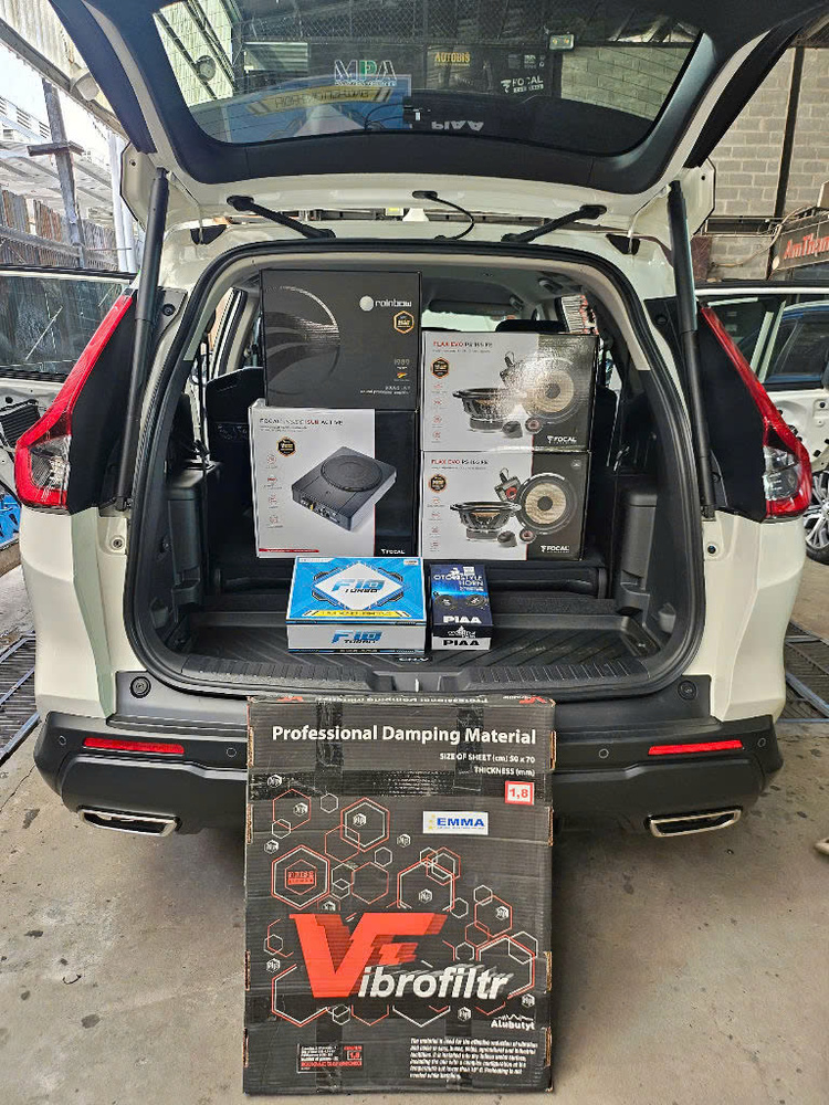

Cấu hình âm thanh lắp đặt:​
Bộ loa phân tần 2way cửa trước: Focal PS 165 FE – Made in France
Bộ loa phân tần 2way cửa sau: Focal PS 165 FE – Made in France
Loa sub điện gầm ghế: Focal Isub Active
Amply tích hợp bộ xử lý tín hiệu: Rainbow EL- PA400 NEO
Cách âm 4 cửa 2 lớp: Dr.ARTEX – Gold HD

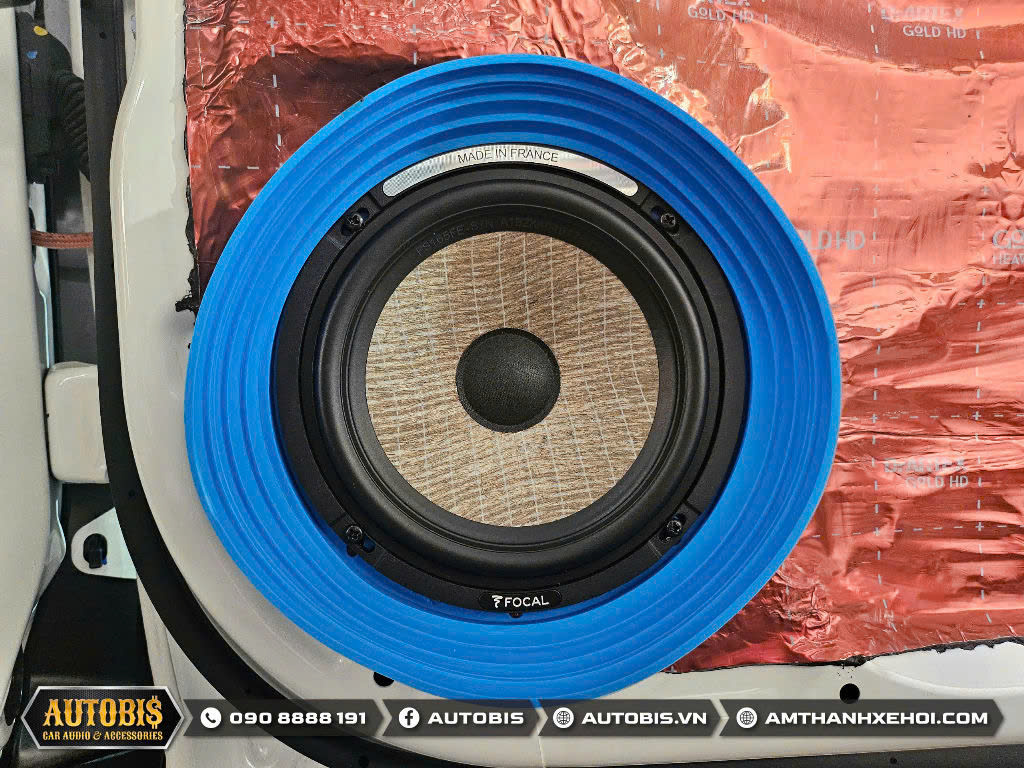

Là dòng loa 2-way (loa phân tần) thương hiệu âm thanh xe hơi nổi tiếng hàng đầu của Ý. Đây là lựa chọn phổ biến cho các dự án nâng cấp âm thanh ô tô với mức giá tầm trung nhưng mang chất lượng vượt trội.
Loa treble được lắp đặt vào vị trí zin trên cột A.
Loa bass cửa trước lắp đặt vào vị trí zin.
– Bộ loa phân tần 2way cửa sau: Focal PS 165 FE – Made in France
Loa treble được lắp đặt vào vị trí zin của xe
Loa bass cửa sau lắp đặt vị trí zin.

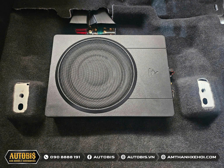

– Loa sub điện gầm ghế: Focal Isub Active
Việc nâng cấp subwoofer là một trong những bước phổ biến và quan trọng khi muốn cải thiện chất lượng âm thanh trong xe, đặc biệt là để tăng cường dải âm trầm.
Subwoofer chuyên dụng sẽ cung cấp âm bass sâu hơn, mạnh mẽ hơn so với loa zin của xe, tạo ra cảm giác âm thanh đầy đặn và sống động.
Sub điện được lắp đặt dưới gầm ghế bên phụ.

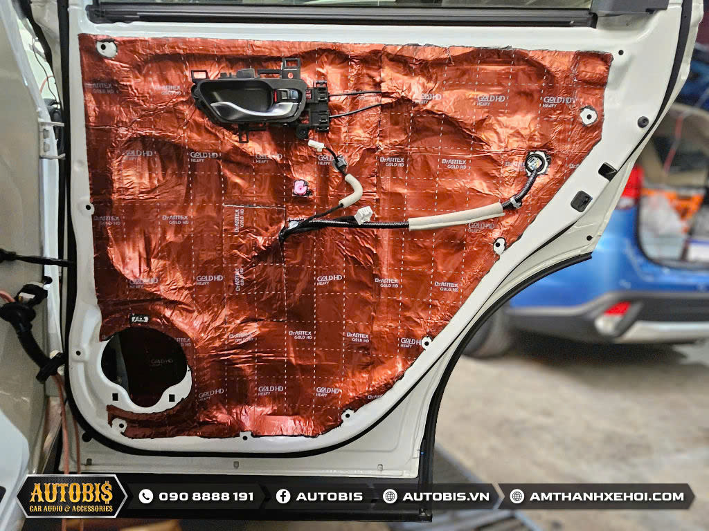

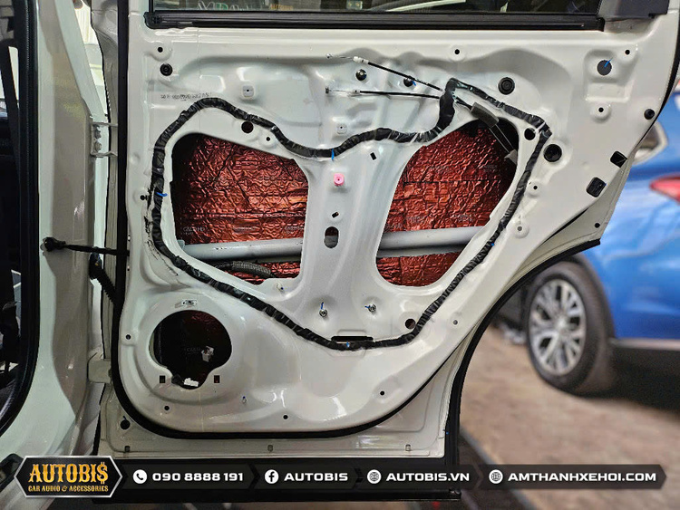

Cách âm có quan trọng khi nâng cấp âm thanh?​
– Cách âm cửa: Vị trí tôn cửa rất mỏng, cách âm cửa giúp giảm thiểu tạp âm từ môi trường đô thị vào xe hoặc trò chuyện từ trong xe sẽ riêng tư hơn. Ngoài ra còn làm cửa chắc chắn hơn, đóng nhẹ dễ dàng nhẹ nhàng hơn, đặc biệt khi nâng cấp thêm âm thanh thì sẽ tạo ra thùng loa, giúp tiếng bass của loa trên cánh cửa sẽ không bị rung hay rè.
Lớp 1: lớp vật liệu cách âm cửa Dr.ARTEX – Gold HD
Lớp 2: lớp vật liệu cách âm cửa Dr.ARTEX – Gold HD
