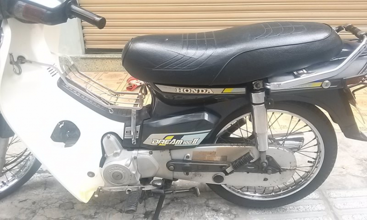

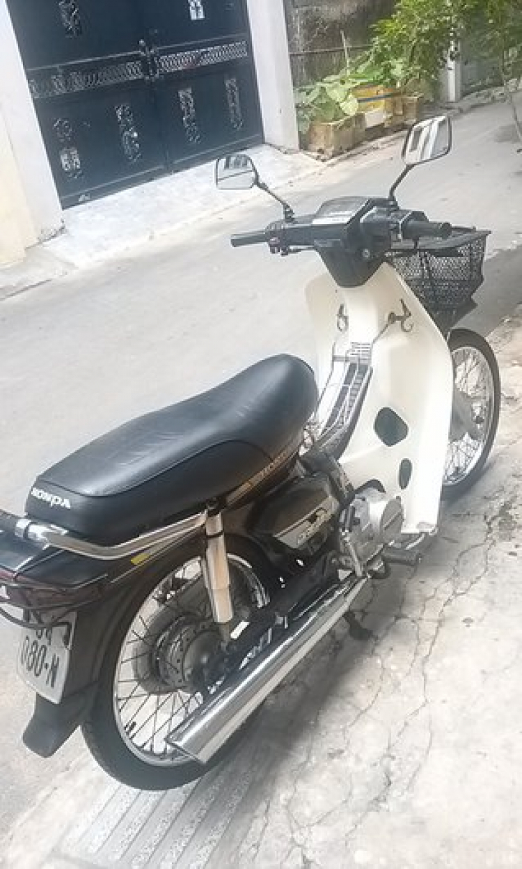

Hình xe em:
Honda Dream II đời 89 đi hao xăng
Tình hình là con Dream này e đi đó giờ rất ngon nhưng mới đây hay bị chảy xăng dư, có đêm chảy hết lun bình xăng của em. Huhu. Máy móc thì vẫn êm ái cchir mỗi tội nay đi hao xăng quá. 1 lít xăng chạy được có khoảng 35km. Hồi cách đây 1 năm e đo được là gần 45km cơ. Mấy bác cho e hỏi bình xăng con zin theo xe dream thái nay còn hàng mới không ạ? Nếu có thì giá bao nhiu cho e xin e đi thay chứ cứ chảy xăng hoài e xót quá! Thanks các bác trước ạ

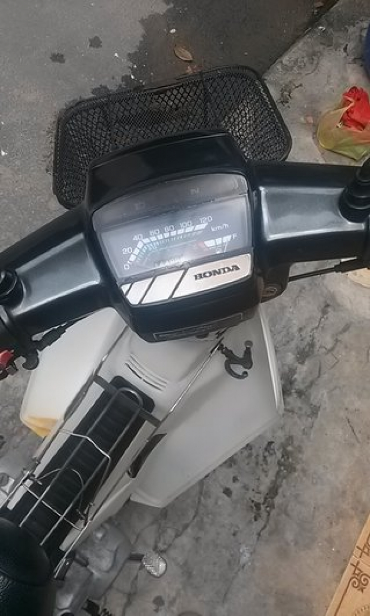

Hi. Xe e đi được 114k km rồi ạ. Đồng hồ quay tới 99.999 rồi trở ngược về 00000 luôn. E đã thay lọc gió và kim xăng mới như lời bác Grand Dis chỉ dẫn và đang chạy thử xem xăng cộ ntn nè bác. Chứ đi Dream mà hao xăng như tay ga thì dô duyên quá. Hihi

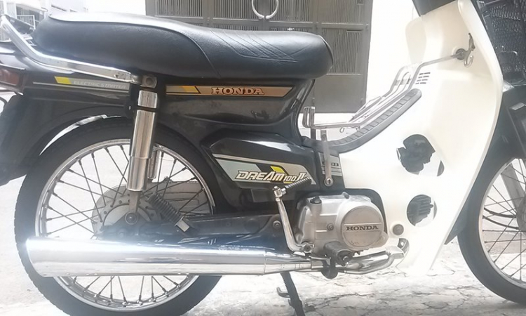

Để e khoe thêm vài tấm nữa cho bác chiêm ngưỡng chiếc Dream thần thánh của e
