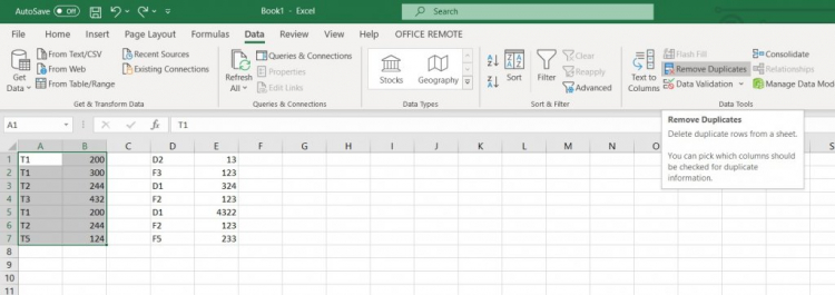

Chưa hoàn toàn hiểu mục đích công việc của anh. Nhưng nếu anh muốn xóa các dữ liệu trùng nhau trong các ô được lựa chọn thì dùng công cụ Remove Duplicates trong menu Data như trong hình đính kèm.

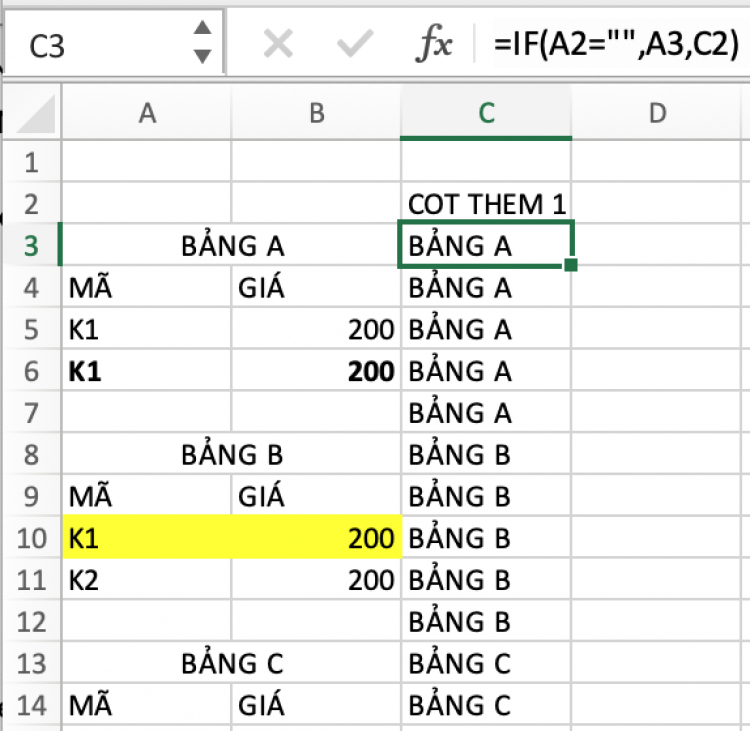

Theo em hiểu thì anh có giữ liệu như hình. Dòng cần tìm là dòng Highlight màu vàng, dòng Tô Đậm không tính
Hóng các thánh Excel
Nếu đúng như vậy thì anh có thể thử cách sau:
1. Thêm một cột thứ 3 (lấy tên bảng để phân biệt dòng thuộc bảng nào)

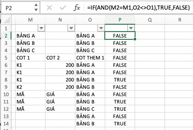

2. Sort dữ liệu theo Mã > Bảng (cột thêm), rồi dùng công thức kiểm tra dòng ngay phía trên có trùng mã khác bảng hay không

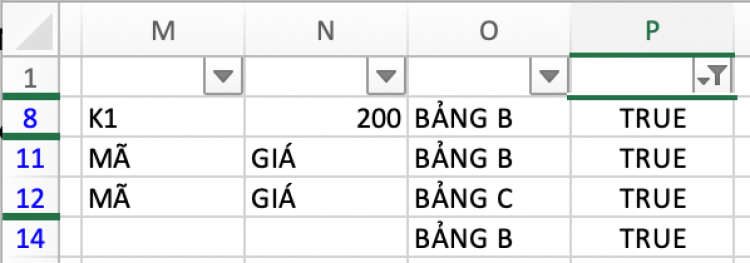

3. Filter để lấy chính xác các dòng trùng
