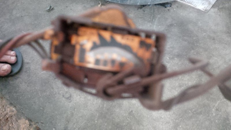

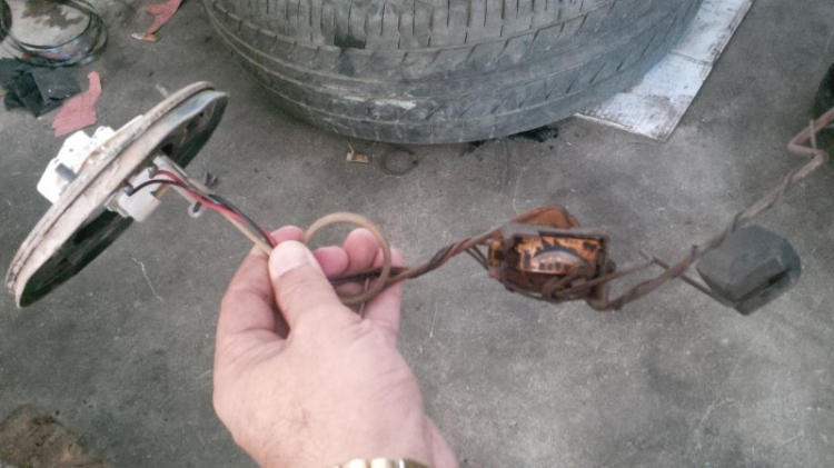

Một đồng hồ hư hay cảm biết xăng hư ( giống Tâm an khê?)Các BÁc chiên gia cọt ơi xe em mới bị cái này nữa. Cái đồng hồ xăng lên xuống giựt giựt ko chính xác như lúc trước nữa. Đổ tràn bình mà kim ko lên full, khoản 2 lóng, lúc vọt lên full lúc lờ đờ lên xuống...
trình tự kiểm tra nó như vầy:Các BÁc chiên gia cọt ơi xe em mới bị cái này nữa. Cái đồng hồ xăng lên xuống giựt giựt ko chính xác như lúc trước nữa. Đổ tràn bình mà kim ko lên full, khoản 2 lóng, lúc vọt lên full lúc lờ đờ lên xuống...
1. Kiểm tra dây Mass ngay tại thùng xăng, xem tiếp xúc có tốt không (cái này lâu ngày bị oxy hóa - có nhiều bác đã xử lý chỗ này - Ok)
2. Kiểm tra biến trở của phao xăng, vệ sinh biến trở

3. Kiểm tra đồng hồ Fuel trên Taplo
