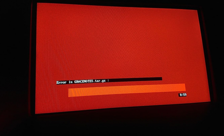

E thử up data của bác theo link này mà bị lỗi, ko load dc tiếp
