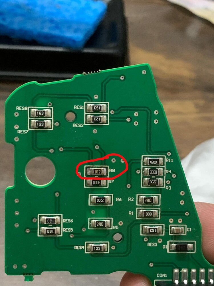

Nếu là Accent thì y chang nhau thôi. Dễ lắm, bác DIY cho vui.Hay quá bác, cám ơn bác. Board của Trung Quốc mua Shopee có giống vậy khôn
Cám ơn bác, tui làm được rồi, board của Pháp sư Trung Hoa thì thay con R8Nếu là Accent thì y chang nhau thôi. Dễ lắm, bác DIY cho vui.
Hay quá bác, lâu quá k vào OS. Bác Jungle vẫn sáng tạo liên tụcCác bác mở volang của xe ra, tháo cụm phím bên phải ra, lấy cái mach in ra, tìm con điện trở R9, có trị số là 4700, tức 470 ohms, thay bằng con điện trở 1.2 Kohm, tức 1200 ohms, size điện trở là 1206. Giá chưa tới 1k là các bác có Limit để dùng quá ngon cơm luôn. Chúc các bác thành công. Có gì không hiểu thì hỏi em.
Tuyệt vời. Chúc mừng bác thành công.Cám ơn bác, tui làm được rồi, board của Pháp sư Trung Hoa thì thay con R8View attachment 3205344
