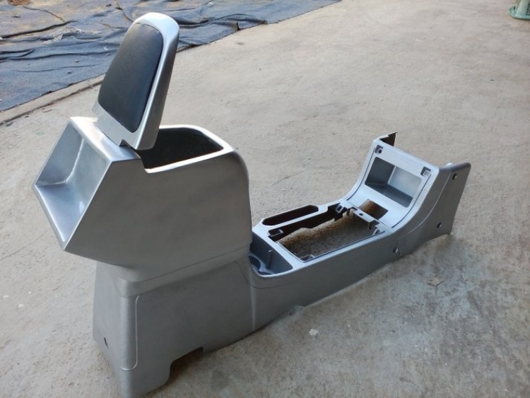

Mẫu này e làm cho con mitsu jolie ( hộp tỳ tay zin nhỏ mà thấp nên không kê tay lên dc )
Lên ý tưởng

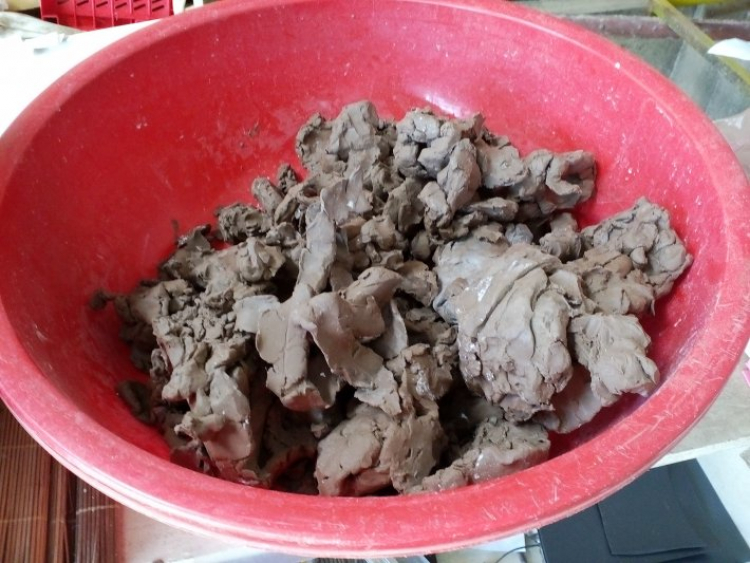

Tiếp đến chọn đất sét tạo hình
Lên mẫu nè
Tiếp đến cho ra khuôn thạch cao
Sau đến em cho ra khuôn chuẩn luôn
Và cho ra sản phẩm thô nè

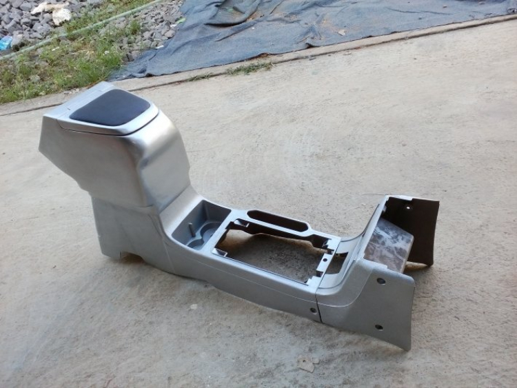

Ướm thử với dàn chân
Sơn hoàn thiện luôn

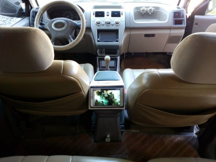

tới bước này e ráp lên xe
ráp cho nó cái màn hình và ổ cắm điện
đã xong cho niềm đam mê độ chế .
Lên ý tưởng
Lên mẫu nè
Sơn hoàn thiện luôn
