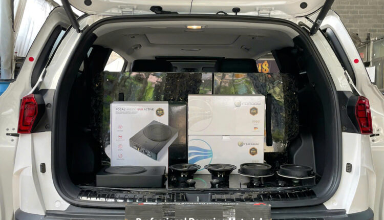

Cấu hình âm thanh lắp đặt:
– Bộ loa 2way cửa trước: Rainbow EL-C260A
– Loa sub điện gầm ghế: Focal Isub Active
– Cách âm chống ồn 4 cửa 2 lớp: Vibrofiltr 1.8

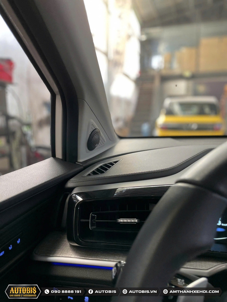

Loa treble cửa trước lắp đặt vào vị trí zin
Hyundai Custin nâng cấp âm thanh khác biệt với Focal và Rainbow

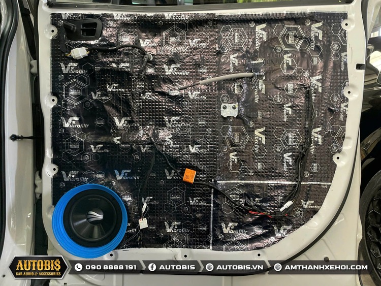

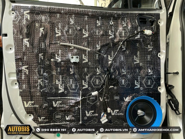

Loa bass cửa trước lắp đặt vào vị trí zin

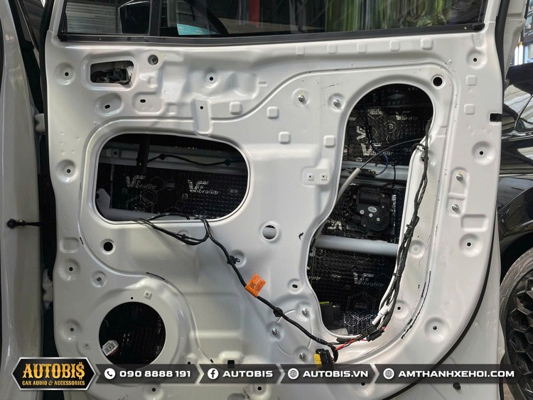

– Cách âm cửa: Vị trí tôn cửa rất mỏng, cách âm cửa giúp giảm thiểu tạp âm từ môi trường đô thị vào xe hoặc trò chuyện từ trong xe sẽ riêng tư hơn. Ngoài ra còn làm cửa chắc chắn hơn, đóng nhẹ dễ dàng nhẹ nhàng hơn, đặc biệt khi nâng cấp thêm âm thanh thì sẽ tạo ra thùng loa, giúp tiếng bass của loa trên cánh cửa sẽ không bị rung hay rè.
Lớp 1: Lớp vật liệu cách âm cửa Vibrofiltr 1.8

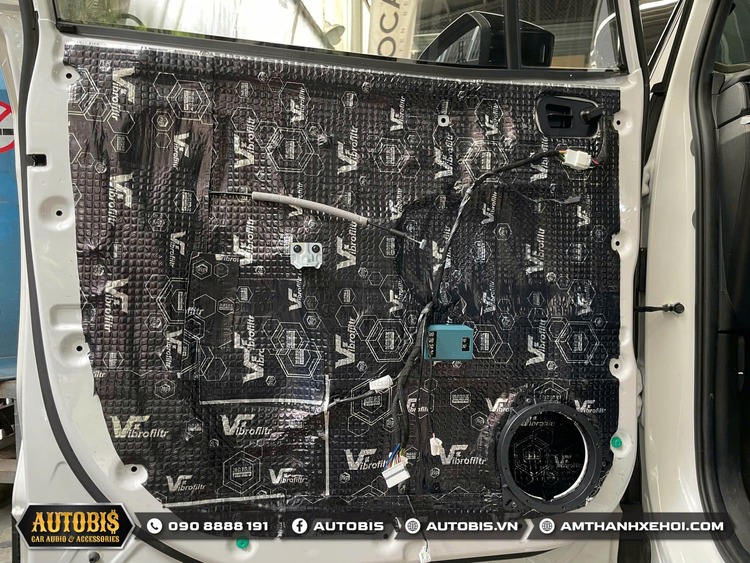

Lớp 2: Lớp vật liệu cách âm cửa Vibrofiltr 1.8
