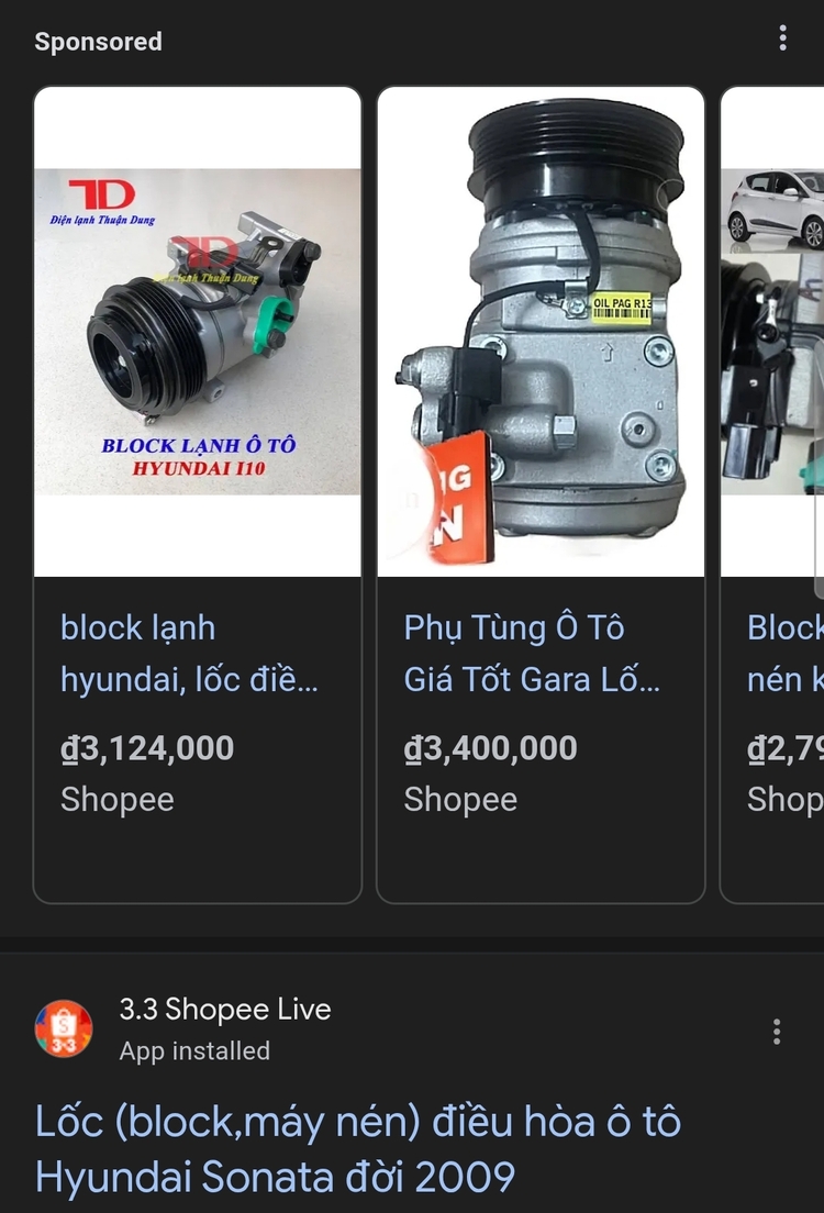

Xe đi ít có 80k thui bác.
Có cách nào sửa được giá rẻ ko các bác. Chứ thay lốc mới có bác kia bảo tầm 14tr thì cao quá. Hic
80k đi lâu năm hư phải rồi.
Bác đến các gara nhỏ, thay block tàu và két nóng lạnh cũng duớ khoảng đó

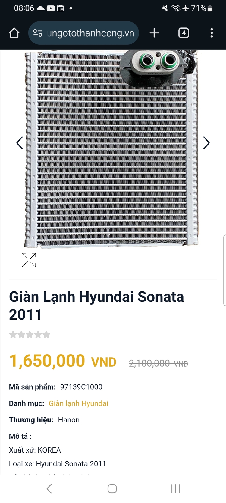

Phải thay thêm dàn lạnh, không bao nhiêu đâu.
