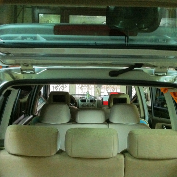

Gửi bác xem vài hình ảnh nguyên bộ gối đầu cho Jolie...
Nhìn từ phía sau..

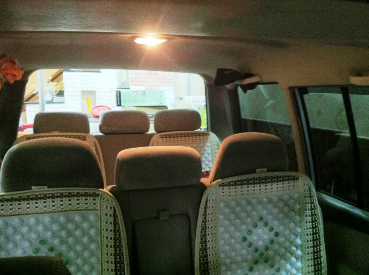

Jolie - Chiếc xe thân thiện
Nhìn từ phía trước..

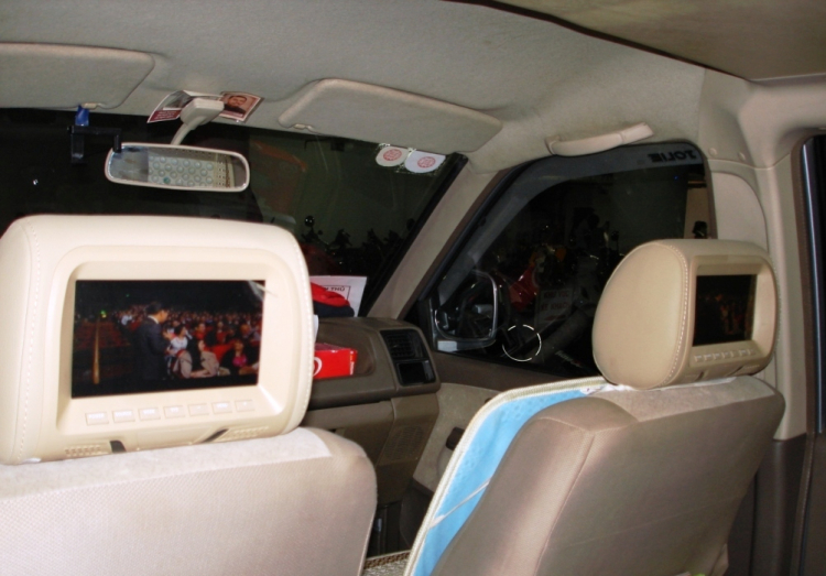

Và hai gối đầu cho ghế tài và phụ, theo bộ màn hình DVD Kovan.
Người ngồi giữa của hai hàng ghế sau vẫn có cảm giác thoải mái và không bị mỏi cổ nếu đi đường xa....

Làm cái vụ gối đầu ở giữa ở đâu vậy bác aH0Ha? Em thấy thích rồi đó :)
Đèn trong xe sáng quá.

Mình lắp bộ DVD Kova nên có thêm 2 màn hình của gối đầu ghế tài xế và ghế phụ, thành ra dư 2 gối đầu zin, vì vậy làm thêm chổ để gắn 2 gối đầu cho 2 vị trí ngồi giữa của 2 băng ghế sau. Ra góc Lê Hồng Phong & An Dương Vương, cách ngả tư chừng 10 căn có một cơ sở vừa gia công khung ghế, vừa bọc nệm, thợ tháo nệm ra gia công 2 lổ gắn, xong gắn lại nệm i như zin. Gối đầu sẽ tháo ra, lắp vô dễ dàng như zin vậy. Bác nào cần làm cứ đem xe ra đó, ngồi chờ khoảng 1h là xong. Tiền công 400K cho 2 bộ gắn gối đầu.
