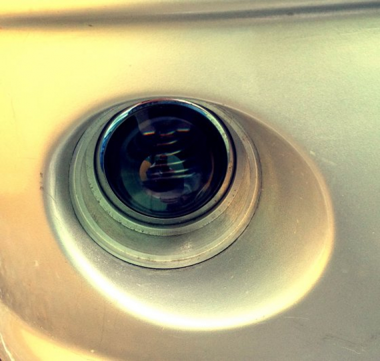

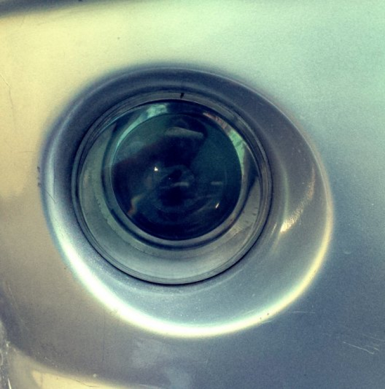

Các bác xem kỹ và góp ý dùm em có nên gắn cái kính chụp bên ngoài hay là để trần trụi vậy, cách nào nhìn thẩm mỹ hơn :
Không có chụp kiếng :
Gắn chụp kính bên ngoài :

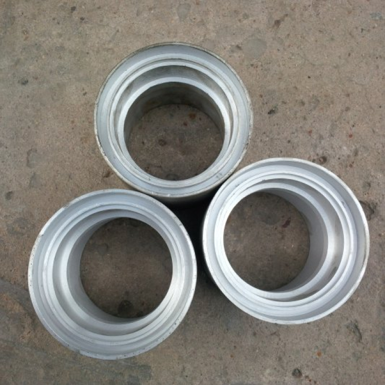

Em còn dư đến 2 cái chụp đèn gắn bixeon gầm, có bác nào quan tâm đu theo thì em để lại cho...sớm chứ không là hết hàng đấy nhé...

Để mắt ếch nhìn cho nó phong trần Bác.Các bác xem kỹ và góp ý dùm em có nên gắn cái kính chụp bên ngoài hay là để trần trụi vậy, cách nào nhìn thẩm mỹ hơn :
