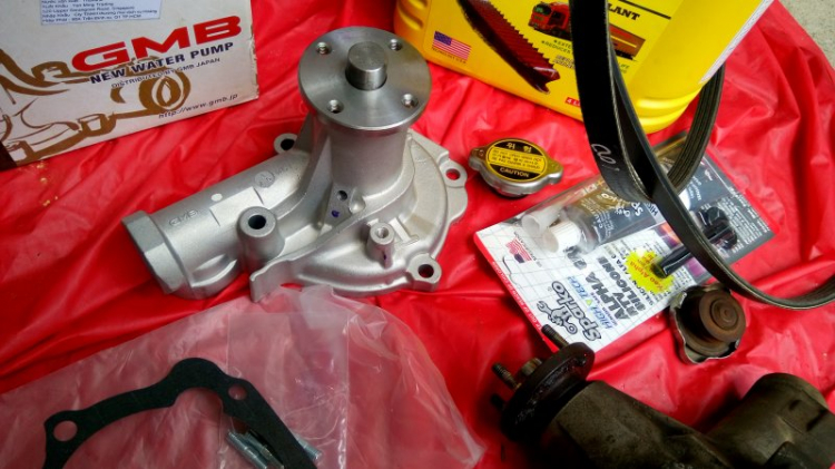

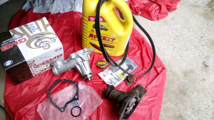

Vậy cái bơm đâu có hư hả Bác? Gặp tay mơ là hơn 3 chai đã ra đi!​
Nó bể bac đạn và phớt bác ui. Em hỏi hàng dưới này rẽ bất ngờ luôn . đang chờ giao hàng. Chắc em thay cái mới còn cái cũ tặng bác @vietnhat sữa chữa cho ae nào cần đỡ phí.,em nghien cứu ko có cách mở ra . chỉ bác Tín hoặc may làm dc.
Xoay cang quat cùng chiều với chiều bơm để tháo cánh ra, cái này ee co thao một lần cái bơm của xe tải nhỏ rùi, nhưng mà phải ngâm dầu hoặc nhớt vài bửa mới mở ra đựoc
Cái của bác có vẻ hàng zin theo xe, cánh quạt còn đẹp quá, chắc e sẽ tháo đc, loại này thường bị mòn lũng cánh quạt nhưng của bác lại hỏng phot he,
Nhiều khi còn phải đập cái cánh cũ ra để thay bạc đạn và gắn vào cánh mới.

Tinh hình là em lụm cái bơm mới giá hạt de. Nguyên bộ cả ron, hai sợi curoa ( sẵn thay luôn), nắp nước mới, keo,nước làm mát 4lit giá chưa bằng 1/3 garage báo em. Tự mần nguyên ngày chu nhat và kết quả là ok. Chỉ canh lại cam hơi cực vì tháo dc cái bơm nước phải tháo Puly tăng cam. Hic.,đuôi như trái chuối các bác a. Xin chân thành cảm ơn bác @jolieden, bác @lvtphong, và bác @vietnhat đã giúp đỡ. Hôm nào đi qua em alo bác Tín gửi bác cái bơm bác nghien cứu ae nào cần em tặng.,cái bơm còn ngon,thay bac đạn và phớt là ok. Tại em ko biết mỡ nên thay mới cho nhanh. Hihi

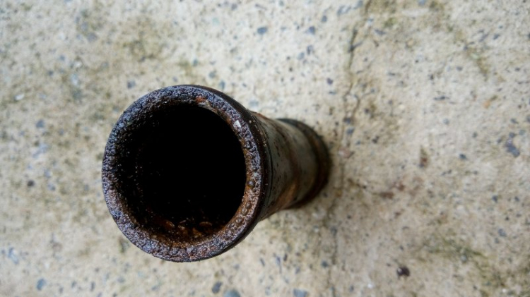

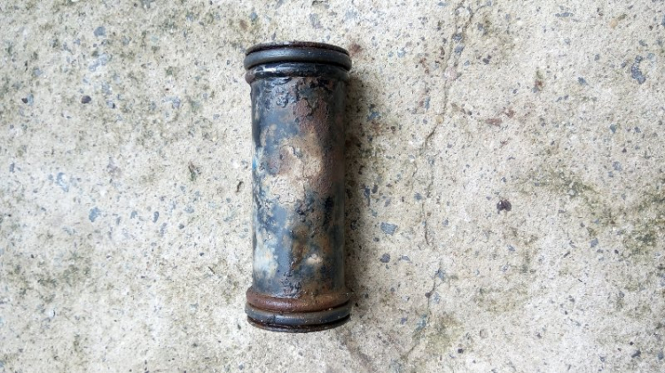

Nếu cái bơm này hiếm và đắt thì mới tháo ra thay phốt, bạc đạn. Còn nó có 750k thì thay cả cụm luôn cho an tâm, vì công thay thế mới lớn.​
Nhưng em nghĩ công hơi đắt.,lần đầu tiên em mở ra cũng thấy ko khó khăn j. Hì hục một mình cũng xong. Nếu sẵn đồ thì tháo lắp chưa hết buổi sáng. Nhưng có điều mình yêu khoa học nên bụp luôn. Đem thợ hẹn em hơn một ngày. Còn cái ống sắt này cắm vào bơm bị rỉ sét bên trong rất ghê.,hai đầu ống có hai cọng sin.,nếu sin chai hoặc rách thì đây là nguyên nhân gây hao nước,chỗ này sát thành máy nóng ghe gớm nên có rò nước cũng bốc hơi hết khó phát hiện.,xe bác nào hay hao nước nên ktra nó nhé
