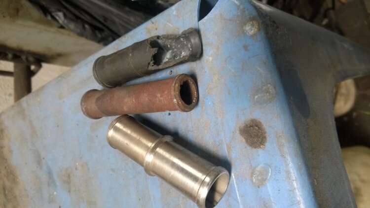

Em còn cái bơm xăng, cái ống rỉ sét, ly hợp quạt ( trước sau cũng tèo). Trước mắt là vậy.,có j bác ới em đu theo. Xe em đi cày công trình tỉnh le nhiều nên rất cần. Để khi hữu sự mà alo bác Tín thì bác ấy lại nhọc vì em. Hihi
Em có cái ly hợp tháo xe nè bác , lúc trước em thay nhưng mà nó vẫn không vừa ý cái lỗ tai của em ( dù em đã độ lại quạt , ông HITC cũng kêu ồn khi ngồi trên xe em vì tiếng quạt gió lớn quá ) , bác HITC dùng con mắt nhà nghề để thẩm định và thấy quạt xe em luôn quay đồng tốc với trục động cơ ( so sánh với xe bác ấy ) . Em quyết định cho nó ra đi dù mới thay được vài tháng ( mua hàng OEM ngoài HN gắn vào chứ em không chơi hàng tháo xe nữa vì biết nó tháo xe nào ra đâu )
