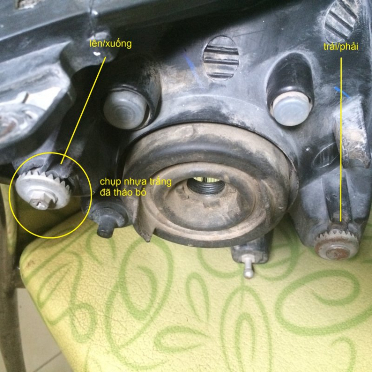

Riêng chổ chỉnh lên/xuống thì bên ngoài nó bọc vỏ nhựa cứng màu trắng giống như cái quặng để định hướng mũi vít xiên 45 độ. Em chụp tấm hình mặt sau đèn bên tài cho bác xem dễ hình dung hơn, đèn này đã tháo luôn cái chụp nhựa trắng. việc chỉnh mấy bánh răng này phải xoay vít từ từ, vừa xoay vừa nhìn xem luồng sáng chiếu trên tường thay đổi thế nào đễ điều chỉnh.Bác ơi e mới xem lại xe có đủ 2 lỗ mỗi bên đèn nhưng cái lỗ chỉnh đèn lên xuống nó k có ốc át răng cưa như lỗ kia (2 bên đều trơn tru). Mà e thì rất cần chỉnh bên tài lên tí để thứ 3 đi xét. Vậy là chỉ có cách chêm độn thôi phải k bác? Xe e mắt liếc 05 bánh gầm

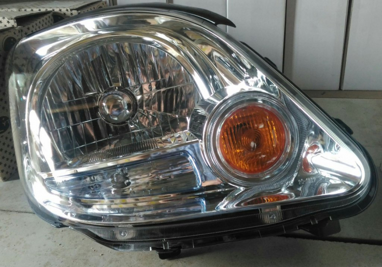

còn đây là đèn xe em mà bác @FiaterMientay muốn xem
