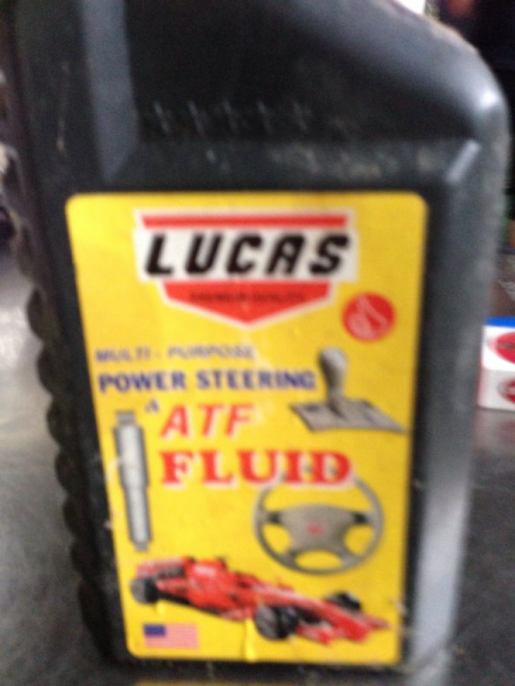

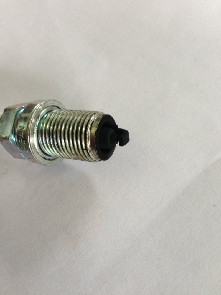

View attachment 512946 Bugi xe em mới thay chay thử nó Dđen quá xe BXC có tự chỉnh lại đc k hay phải gara em hỏi cái bình này phải chứa dầu trợ lực k đổ dầu này đc k
Xe bác muốn dứt điểm thì hợp lý nhất là làm thêm một cái e tay như Daihatsu Van, chừng 200k đổ lại thôi.
Lúc đó chỉnh xăng loãng, khi khởi động thì kéo e, thì bugi sẽ "trắng hồng"
