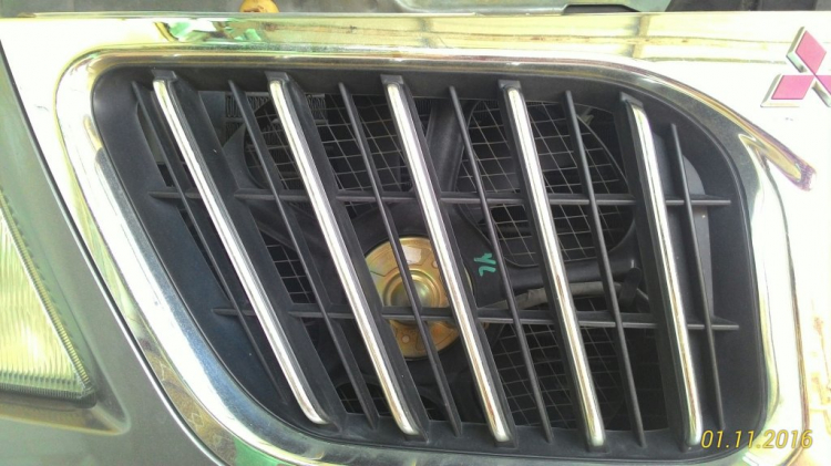

Nhầm rồi anh Đen ùi...đồ chọn ko đúng loại quạt thôi. Nên chọn loại có viền giữ cánh xung quanh. Xe e lắp quạt này. Đầu tiên e lắp cái quạt cánh nó không có viền giữ, ôi thôi nó hú kinh hoàng, sau khi nghe ngóng e mua loại cánh khác ...giữ nguyên motor thì êm ru...cái này có bác @kts.quang làm chứng ngồi trên xe ko phát hiện ra được là có gắn quạt. Mà ở ngoài thịt cũng chỉ nghe bình thường thôi chứ ko tới mức kêu to quá....Em dùng loại tàu khựa thôi ạ.Xe em nào giờ chưa gắn cái này, tuy nhiên em thấy nên đi rờ le và công tắc chủ động riêng khi cần. Nếu chọn quạt loại Denso Japan thì khỏi chê, giá cũng không mắc. Vụ này đa số dân làm điện lạnh xe hay gắn quạt TQ, kêu vù vù![]()

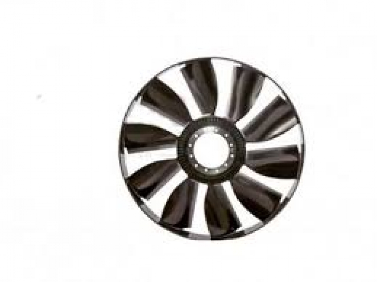

Viền giữ cánh xung quanh là sao bác? Em chưa hình dung được. Bác có hình không ạ?Nhầm rồi anh Đen ùi...đồ chọn ko đúng loại quạt thôi. Nên chọn loại có viền giữ cánh xung quanh. Xe e lắp quạt này. Đầu tiên e lắp cái quạt cánh nó không có viền giữ, ôi thôi nó hú kinh hoàng, sau khi nghe ngóng e mua loại cánh khác ...giữ nguyên motor thì êm ru...cái này có bác @kts.quang làm chứng ngồi trên xe ko phát hiện ra được là có gắn quạt. Mà ở ngoài thịt cũng chỉ nghe bình thường thôi chứ ko tới mức kêu to quá....Em dùng loại tàu khựa thôi ạ.
Viền vầy nè em, hình minh hoạViền giữ cánh xung quanh là sao bác? Em chưa hình dung được. Bác có hình không ạ?
Chủ yếu là giữ cho cánh quạt không rung

Xe jolie ráp xứ mình chắc đã tính hết rồi, về độ thêm cho cải thiện chế độ làm việc tốt và bền hơn, em nhớ xưa xe tải thêm thùng nước mui, chạy xa khỏi lo sôi nước, chiếc Ford chạy Đà Lạt nhà em còn có nữa kìa ( thời bao cấp)Xe em nào giờ chưa gắn cái này, tuy nhiên em thấy nên đi rờ le và công tắc chủ động riêng khi cần. Nếu chọn quạt loại Denso Japan thì khỏi chê, giá cũng không mắc. Vụ này đa số dân làm điện lạnh xe hay gắn quạt TQ, kêu vù vù![]()

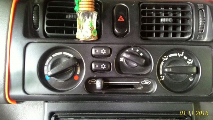

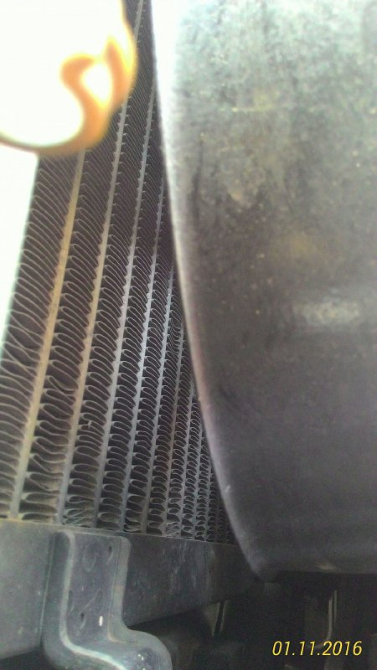

E tính mua quat tháo xe về gắn giá 350k ko biết hàng ji. Dây thì kéo vô taplo di cong tắc riêng để tắt mở khi cần không role không di chung với thằng nào hết. Chủ yếu đậu một chổ mới xài thôi. E thắc mắc
Quạt gắn ở đâu trước két nước hay ở đâu
Công tắc thi gắn ở đâu tren taplo . Tren taplo xe 2003 có 1 chổ gắn công tắc là trên nút ac. Chổ đó được không mấy bác

Quạt và công tắc em tư gắng,ship hàng freecaE tính mua quat tháo xe về gắn giá 350k ko biết hàng ji. Dây thì kéo vô taplo di cong tắc riêng để tắt mở khi cần không role không di chung với thằng nào hết. Chủ yếu đậu một chổ mới xài thôi. E thắc mắc
