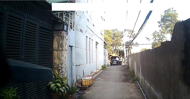

Sáng nay mới cứu hộ 1 chiếc xài bình khô bị chết bình bất tử. Mình cũng nể anh chủ xe này thật, xe này tối thường đậu sau xe em, và sáng cả 2 cùng lấy xe đi làm, hôm nay sáng ra đề không nổ máy mà anh ấy không gọi, âm thầm tự đẩy lùi cái xe ra tận đến đầu ngõ, đến khi Em phát hiện dùng cái Jump Stater xử lý trong vòng 2 phút là xong, anh ấy hơi ngỡ ngàng
