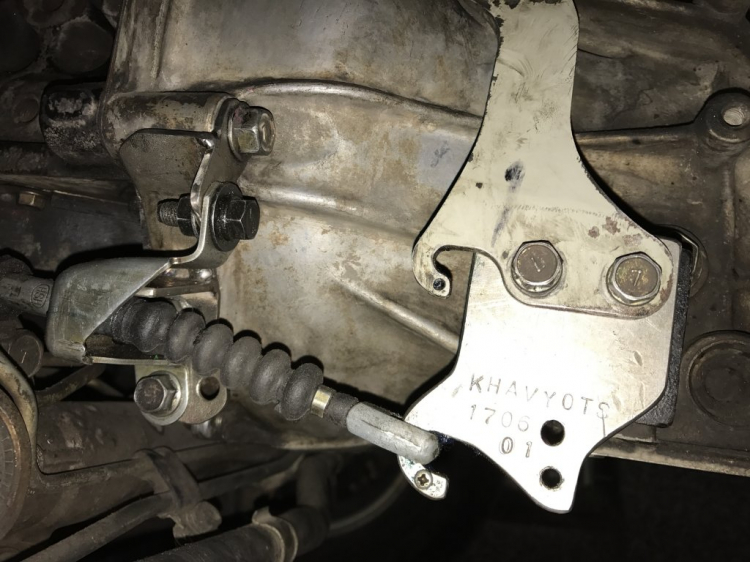

E đag bị đứt dây côn 150 Hoàng Hoa Thám. Có dây côn mà k bít thay. Cột lại bằng kẽm rồi mà đạp lỏg le k vào số dc có ai cứu net e. Hic. 093 hai lẻ hai 5500. Đag chờ bác vietnhat qua xem xét
Cái j, bác lên tới hạng F mà ca này kg xử đc sao, chia buồn cùng bác, thôi để trùm bò AEON qua cứu net vậyE đag bị đứt dây côn 150 Hoàng Hoa Thám. Có dây côn mà k bít thay. Cột lại bằng kẽm rồi mà đạp lỏg le k vào số dc có ai cứu net e. Hic. 093 hai lẻ hai 5500. Đag chờ bác vietnhat qua xem xét
Bác Duy lắp pát móc mới nằm trong móc cũ xem có thẳng dây côn không, nếu không có thể nạy chỉnh cái móc theo xe cho nó thẳng với pát chặn dây, mục đích là nhìn cho nó đẹp, bác nhớ tra mở vào cái bao cao su màu đem cho nó giảm ma sát ruột sợi "dây thắng"
Báo cáo các bác : chuyện là zầy nè, e chửi gầm thấy đc cái pat côn như hình .xong, chỉ tháo ốc rồi ráp vô thêm cho e nó ít chất bôi trơn vào chỗ kín ấy ấy . Đâu đó xong xuôi e leo lên xe đạp thử sao thì thiệt tình mà nói là nó làm e có cảm giác hụt hẫng wá. Trai trẻ thanh niên chân to sức có thừa mà , Mịa côn gì mà đạp như bị tuột ambaya .mừng dễ sợ. Làm cho
Đơn giản lắm bác ơi. Có 1 cái bát ngay cblock lạnh thôi. Đi dây mới theo đường dây củ, móc ở dưới vào trước. Xong tới trong chân côn. Rồi chỉnh ốc chổ thành capo là xong. Bác ngó tí là biết hàE đag bị đứt dây côn 150 Hoàng Hoa Thám. Có dây côn mà k bít thay. Cột lại bằng kẽm rồi mà đạp lỏg le k vào số dc có ai cứu net e. Hic. 093 hai lẻ hai 5500. Đag chờ bác vietnhat qua xem xét
