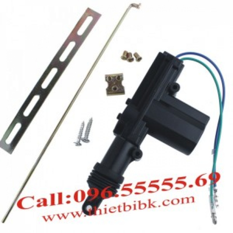

Bác nào rành về điện cho e hỏi đuờng điện của chuột khoá cửa. 2 cánh cửa sau. Khi k bấm lock hay unlock là nó địên âm. Khi bấm là cấp điện dương đúng k ạ? Vừa tuầb rồi nó chết lần 2 cánh sau. E thay chuột khác vào. Đc 3 4 ngày lại bị hư tiếp. Mà đáng nói là 1 lần hư cả 2 nên e nghi ngờ nó chạm mạch gì đó. Chuột zin e mua k có nên e mua loại này. Truớc h củng dùng loại này

Bác nào rành về điện cho e hỏi đuờng điện của chuột khoá cửa. 2 cánh cửa sau. Khi k bấm lock hay unlock là nó địên âm. Khi bấm là cấp điện dương đúng k ạ? Vừa tuầb rồi nó chết lần 2 cánh sau. E thay chuột khác vào. Đc 3 4 ngày lại bị hư tiếp. Mà đáng nói là 1 lần hư cả 2 nên e nghi ngờ nó chạm mạch gì đó. Chuột zin e mua k có nên e mua loại này. Truớc h củng dùng loại nàyView attachment 1533610
Đem ra thợ chuyên điện ôtô kiểm tra thôi @thehan ơi . Tự sử e không ổn đâu .:)
E vừa thay vào chạy mới 3 ngày nó tèo :mad::mad::mad:
E định kiểm tra k chạm mạch thì e mua chuột zin ngoài tổng kho miền bắc lắp vào. Tại giá nó mắc hơn chuột e mua ở đây 3 4 lần nên sợ vì nó chạm nên hư. Lắp nó vào hư uổn:p

nó hư là do con chuột, nếu mạch hư thì tất cả 5 con đều không mở hoặc không đóng cửa được (bằng điện), mạch điện chạm thì cầu chì sẽ đứt (nếu còn). điện cấp cho con chuột sẽ thay đổi ( qua 2 dây) là +, - hoặc -,+ cho hai chế độ đóng hoặc mở. cứ thế mà...mò!
