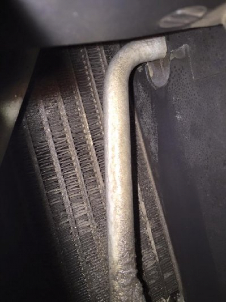

Đối với những xe không có lọc gió cabin ( như xe Focus đời 2010) thì bao lâu (hoặc bao nhiêu km) nên vệ sinh giàn lạnh vậy các bác ?

Làm vệ sinh thế này không biết có sạch không mấy bác ?
Hiện nay đây là cách tốt nhất mà rẻ nhất.
Nếu bác vô hãng vệ sinh, nội tiền tháo ráp đã hơn 1tr, tiền vệ sinh.... Rất nhiều tiền
Nhưng vấn đề quan trọng nhất: Sau khi tháo lắp nó sẽ k đc như trc, nhất là xe đã qua 1 thời gian sử dụng, nhựa lão hóa, các khớp, ngàm...dễ bị gãy, lắp vào sẽ k khít, thậm chí nếu thợ ẩu thì xem như phải có sự hỗ trợ của silicol.
Thật sự em rất ngại việc tháo dàn taplo ra để vệ sinh. Rất nhiều bác dính rồi. :(
Mở quạt số nhỏ, số 1 mà ngửi thấy mùi hôi là vs đc rồi, tui vs Nội soi chỗ Hiếu OS thấy rất tốt
