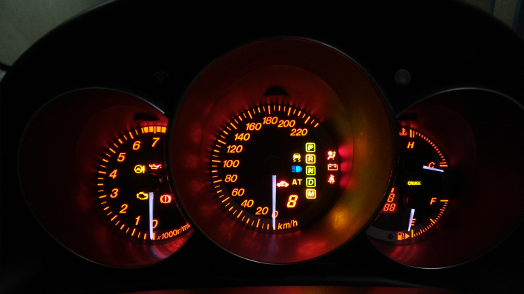

Có thể kiểm tra qua loa xem bằng cách lấy đèn pin rọi vào đồng hồ công tơ mét, chỗ gần chữ P, sẽ thấy chữ CRUISE ẩn đi như thế này (được kích hoạt nó sẽ sáng lên ạ) :

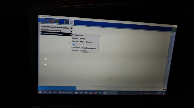

2. Kích hoạt Cruise control trên máy tính qua cổng ODBII của xe bằng phần mềm của hãng:
Đã xong, máy tính báo done (Cruise control - PCM từ Disabled chuyển sang thành Enabled) :

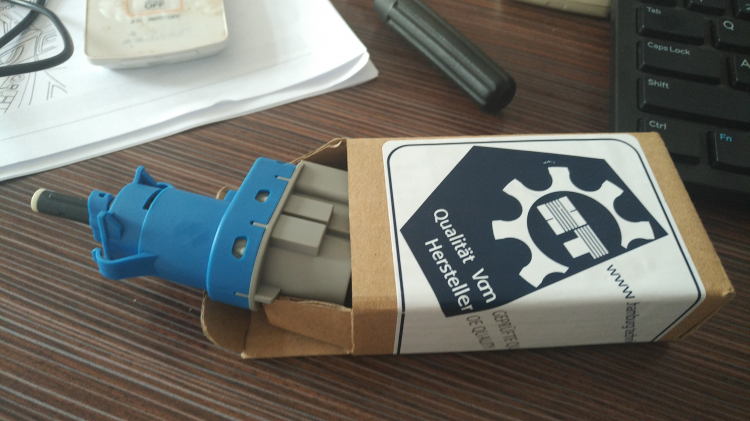

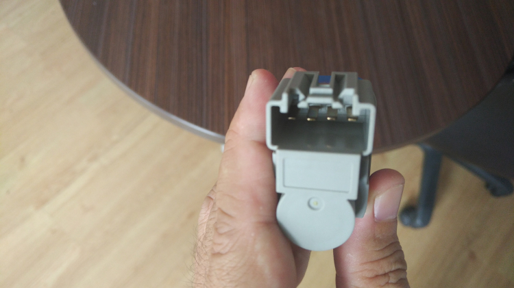

- switch brake loại có tích hợp cruise có 4 pins

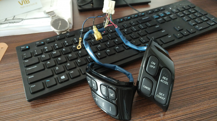

- Cruise control switch
Khôi phục 100% chức năng CRUISE CONTROL cho Mazda 3S / Mazda 3
Loại này giắc cắm hoàn toàn trùng khớp với giắc zin theo xe kể cả màu sắc thứ tự của các dây

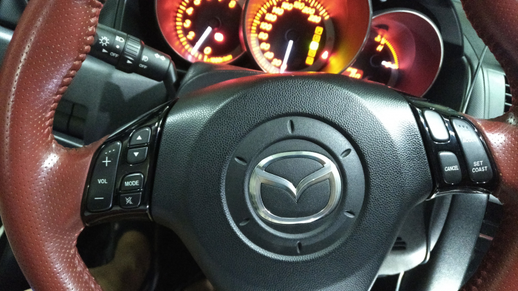

Lắp vô nó như vậy
Tuy nhiên khi bật ON thì đèn cruise trên tablo không sáng
Chữ cruise bên góc phải khi em kiểm tra trước khi đặt hàng ebay.
Sau khi thử tất cả phương án kể cả việc đấu dây nối đất cho phím Cruise nhưng không có kết quả. Do vậy em nghĩ nó phải kích hoạt như các đời sau này nên em ra Mazda PMH nhờ kỹ thuật cắm máy kích hoạt nhưng không tìm được phần " Speed Items" trong danh sách phụ cho dù em đã nhờ chú kỹ thuật chọn mục other như hướng dẫn.
