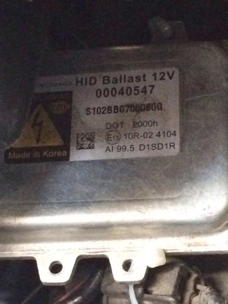

Xe e không dùng usb lâu rồi, chỉ thử coi hát dc k thôi. E dùng ipod nhưng do cắm liên tục (nó sạc liên tục) nên pin chai, giờ mỗi lần đá đèn nó im xong hát tiếp. Bác Jungle chỉ chiêu cho e trị cái này dc không (đừng nói e thay ipod hay pin mới nha ??????????) . Em cám ơn Bác

chuyện nhỏ như con thỏ ăn củ cải đỏ mà bác, xe bác đang dùng ballast của anh nào?

lỗi do ballast bi xenon, hay thiết bị điện tử gì đó "phá" USB bị ngắt mạch không đọc được.
Qua thớt đèn bác ngoctuyen có xử vụ ballast tàu khựa là nguyên nhân USB không đọc được.
Bác chủ có lên bi xenon chưa? xài ballast xịn Denso hay hiệu nào?
vụ này em mới nghe lần đầu đấy đại ka, thật hử??

vụ này có thật đó bác Vũ, bác jungle cũng vào xác nhận rồi đó, khi đá pha xenon thì USB bị ngắt do ballast, nhưng bác ấy có cách xử lý cho dù xài loại ballast nào.
