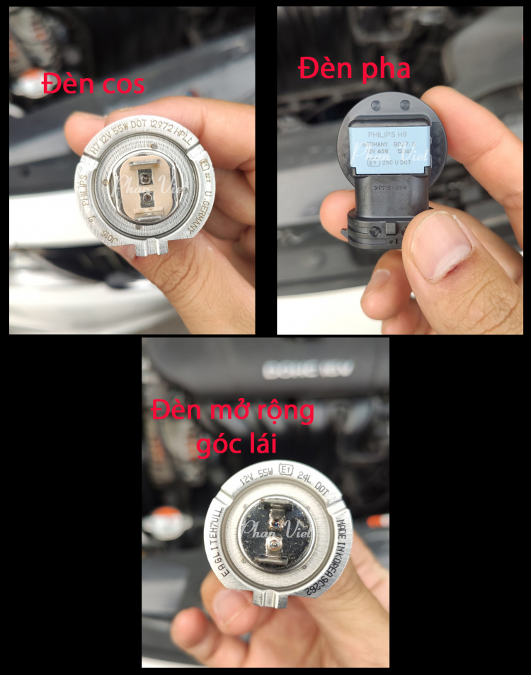

Theo em biết thì Op nguyên zin gồm 2 bi cos halogen và 2 bi pha halogen cho 2 bên. Vì xài bóng halogen nên ánh sáng lúc ra đường quốc lộ khá là tối, không được xa và rộng, bật pha thì tốt hơn hẳn nhưng lại ảnh hưởng người đối diện.
ECU của Op có giám sát phần đèn pha nên khi thay bóng halogen bằng bóng led thì sẽ báo lỗi đèn trên mặt taplo (do công suất của đèn led < halogen). Giải pháp xử lý là gắn nối tiếp thêm bộ CANBUS là được.
Chân đèn của Op 2019 thì như ảnh em đính kèm. Cách thay thì đơn giản, chỉ cần chọn đúng chân rồi lắp vào thôi. Nếu lắp thêm bộ CANBUS thì tìm chỗ để gá bộ này vào, em nghĩ cũng không khó lắm :D
Em chỉ lăn tăn duy nhất vụ ánh sáng thực tế sau khi thay bóng led vào như thế nào. Nhiều bác bảo ánh sáng cải thiện không được bao nhiêu. Với em nếu cải thiện được trên 50% thì đã là ổn rồi.
