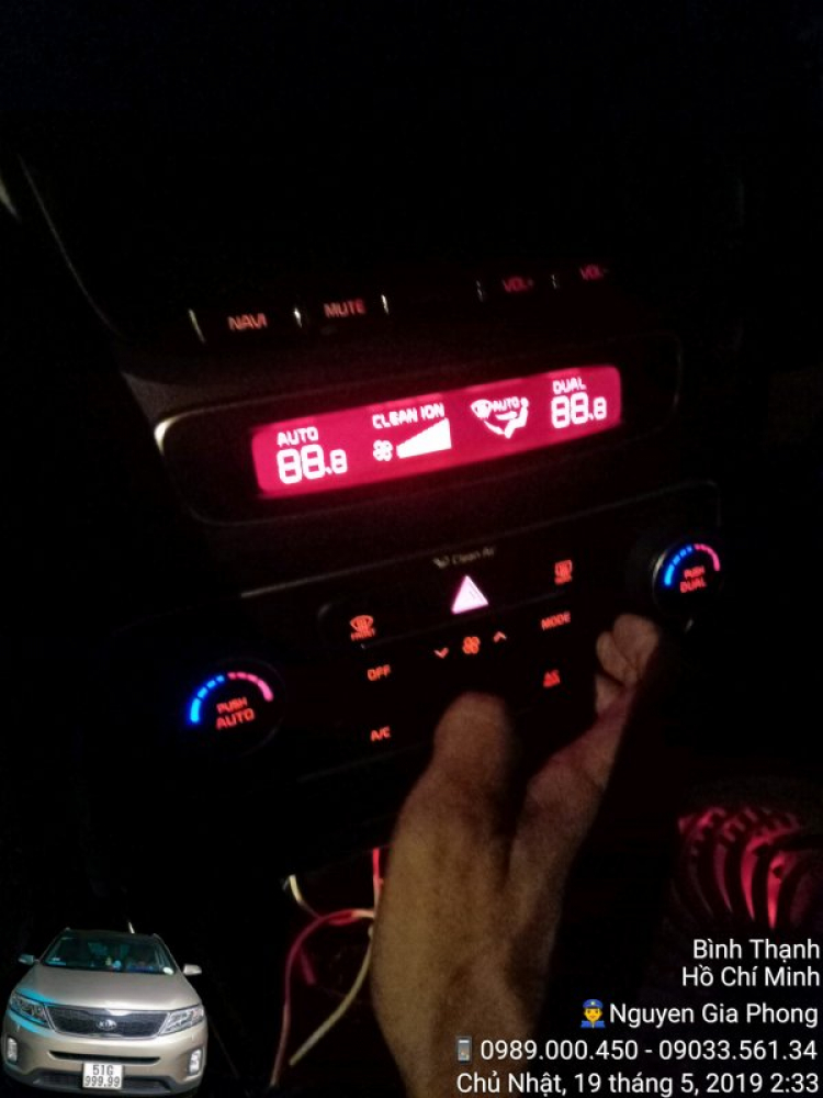

Bấm phím "MODE" 4 lần trong 1 giây, trong khi dùng 1 ngón tay khác ấn và giữ phím "OFF"View attachment 1920957

Hướng dẫn đâyKích hoạt “bom nguyên tử”![]()
Hệ thống lọc không khí Cluster ion / Clean air trên Hyundai / Kia | Tư Vấn Chia Sẻ | Otosaigon
Hướng dẫn các bác kiểm tra máy phát ion trên Kia Bấm giữ nút off và bấm mode 4 lần trong vòng 2 giây nếu máy báo mã 00 là máy ion vẫn hoạt động bình thường. Máy báo mã 50 là máy phát ion bị hư cần phải thay mới. Chúc các bác nhiều sức khoẻ!

Bấm phím "MODE" 4 lần trong 1 giây, trong khi dùng 1 ngón tay khác ấn và giữ phím "OFF"Bấm cả hai nút đồng thời hả bạn, xe mình nó không hiện ra cái gì.

Khử mùi xe hả anh?Bấm phím "MODE" 4 lần trong 1 giây, trong khi dùng 1 ngón tay khác ấn và giữ phím "OFF"View attachment 1920957
