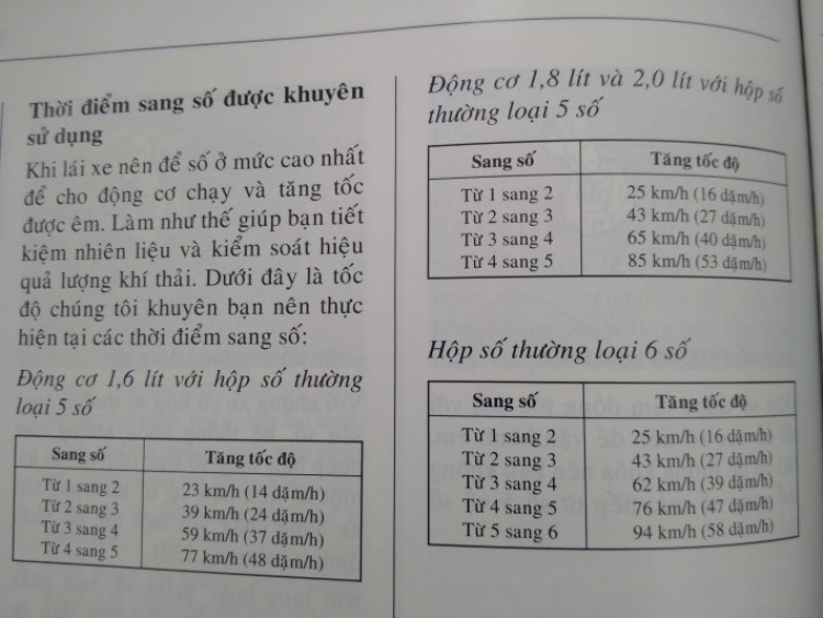

E thì cứ theo HD nhà SX của xe cho tốc độ tương ứng với mỗi cấp số. E trích từ Manual của Honda cho MT
