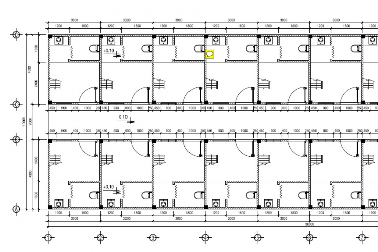

thường bác phải vẽ ra coi yêu cầu như thế nào
tường cao bao nhiêu?có WC trong phòng không,có la phông không?sàn lửng dài rộng bao nhiêu?.....
có diện tích mới ra khối lượng cụ thể
theo em phòng 4x4 là vừa
em tặng bác 1 dãy phòng trọ mà người ta kêu em báo giá,nhưng em chưa gặp mặt trực tiếp ,nên cũng chưa rảnh báo giá(với lại do công việc lubu quá,hết thiết kế,lo dự toán, đấu thầu ....làm tối mặt tối mày chưa thấy tiền đâu

Bác cho luôn mặt đứng mặt cắt lên luôn đi, rồi em xin chủ nhà thi công công trình này dựa theo thiết kế của bác nhoen.thường bác phải vẽ ra coi yêu cầu như thế nào
