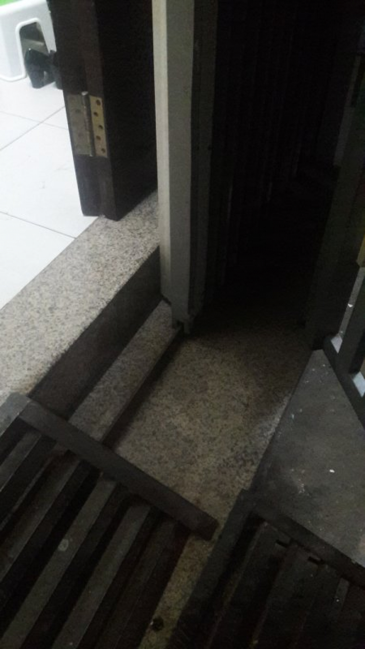

Cám ơn bác nhiều lắm. Em gởi hình chỗ cái cửa sắt. Bác xem giúp cần tư vấn thêm gì giúp em không nhé để mai em kêu thợ sắt vào đo đạc và chỉnh sửa theo thực tế.

Cám ơn bác nhiều lắm. Em gởi hình chỗ cái cửa sắt. Bác xem giúp cần tư vấn thêm gì giúp em không nhé để mai em kêu thợ sắt vào đo đạc và chỉnh sửa theo thực tế.View attachment 561260
Ái chà, em đã giải quyết cho bác chỗ cái cửa kéo rồi đó, bác hình dung ra chỗ đó rồi chứ.
Em chừa khoảng hở đó 15cm theo cái cửa kéo nhà em còn của bác bao nhiêu thì nói thợ đo thực tế nhé.
Chỗ cái cửa cổng hơi gay go nhỉ: bác đo thử khoảng cách 2 cánh nếu lọt vào 2 ram dốc xây thì chắc phải cắt bỏ bớt chân cửa để khi đóng vào cho khớp.
Có gì chưa rõ bác alo em nhé: 0971 433 468 - Tân, P.12, GV
Nếu gần thì em có thể chạy qua xem giúp.
Ok bác. Để em kêu thợ vào. Có gì em alo.
