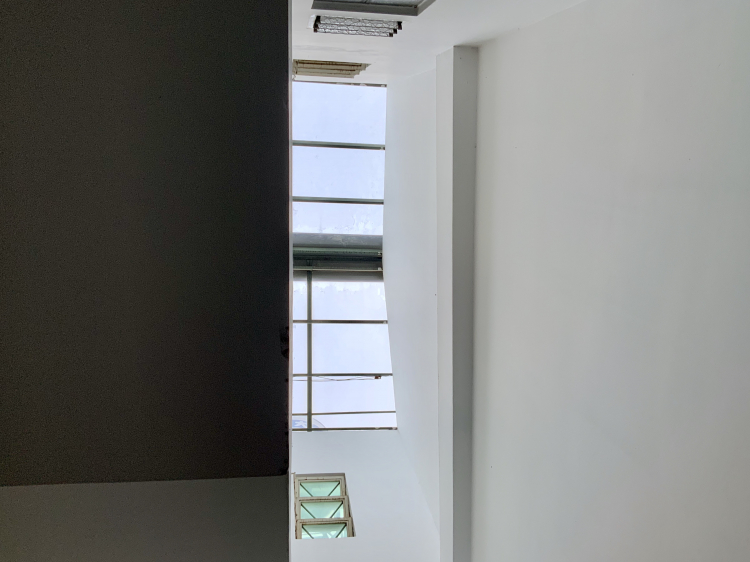

Nên làm bằng nhôm kính cường lực.
Nếu làm lại bằng tấm Poly, thì 10 năm sau anh phải tháo ra làm lại.
Khả năng lấy sáng của tấm Poly không tốt bằng kính.
Nhà mình làm giếng trời bằng kính cường lực 2 lớp.
Ảnh chụp lúc 6hAM ngày hôm nay. :)
