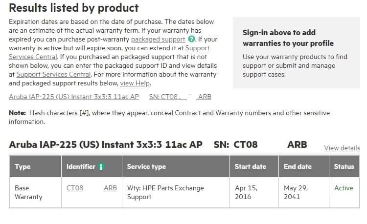

Các hãng bác ghi trên em đều đã dùng qua và đóng tiền nu cũng khá nhiều. Hiện tại đang dừng lại với 3 cái Aruba IAP-225 cho 3 tầng, em sử dụng fast roadming (1 tên wifi cho toàn nhà cả sóng 2.4GHz cũng như 5GHz) chứ không dùng Mesh không dây, do dây LAN âm tường em đã đi sẵn.
Hiện tại bác nào thích Aruba có kèo bán Aruba AP-345 giá quá thơm 6 triệu/cái (hàng like new của FPT bảo hành), lên tới đời này thì AP chạy được 2 mode: chạy độc lập với Virtual Controller hoặc Controller. Hàng Aruba hãng bảo hành 25 năm nên yên tâm mà dùng.
Của em nó bảo hành tới 2041, hy vọng sống đến ngày cái Quai phai hết bảo hành.
con 225 của anh là hàng chánh gốc hay hàng hack vại anh :D Lên 2960 có gì hay hơn 2925 anh? Còn con Vigor 903 của An Phát xài ok hong?
Nó đây anh, lên trang chủ check SN là ra ngay. IAP là chạy độc lập, AP là chạy với controller.
