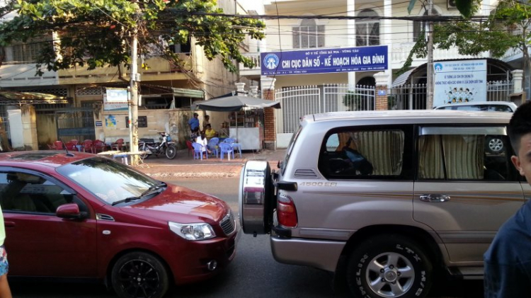

em gặp 2 xe màu xanh lá chuốiLand 100 em thấy có màu Xanh dưa, phấn hồng, màu mía, màu nòng súng, hình như có thấy màu bạc nữa nhưng ít hay sao. CÒn thích thì thích nhất là MÀU NHO![]()

Xe mailinhem gặp 2 xe màu xanh lá chuối
Chac Land cua dau khi BP ha bac Toan ??em gặp 2 xe màu xanh lá chuối
