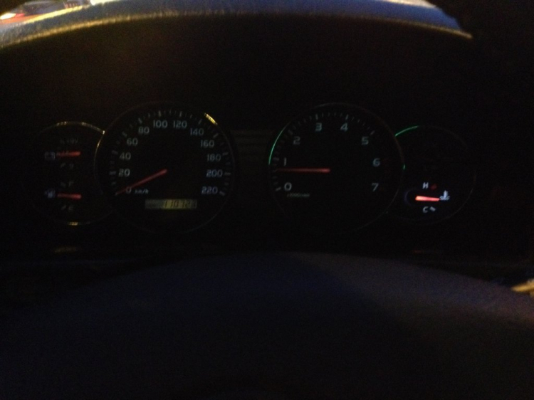

xe e mấy hôm nay bị như vậy, để ko mấy hôm là đèn đồng hồ cứ mờ mờ, đi được 1 lúc lâu sau thì lại sáng bình thường. Hôm trc đi, hôm sau mở lên thì ko bị, mà chỉ khoảng 1-2 hôm ko đi là bị, Các thánh xem là do nguyên nhân gì ạ

tháo đồng hồ ra kiểm tra các chân bóng là okView attachment 1946877

e đo ắc quy vẫn bt 12v8, lúc nổ máy xạc vẫn 13,9v, xe chạy bật điều hòa, nhạc, đèn pha các kiểu vẫn sáng, chỉ mỗi đèn taplo đi lúc đầu là bị vậy. hay có khi nào trời nóng quá nên bị vậyKT Bình ắc qui có bị yếu ko bác?
