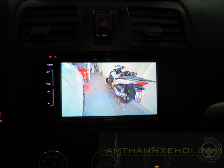

Một lần nữa mong các bác chia sẻ kinh nghiệm, em là tài mới, nên em đã lắp thêm camera phía trước, tuy nhiên qua thời gian ngắn sử dụng em không thấy hiệu quả lắm, hiện em đang gắn camera ở trước mũi xe, không biết có nên chuyển sang gắn ở phía dưới kính chiếu hậu phải không ạ?

Gắn thêm 2 bên hông xe nữa là bá đạo luôn bác :) đâu cũng nhìn thấy được :D

nên chuyển đi bác vì phía trước bác canh được và đi 1 thời gian rồi canh thôi. Không ai vừa nhìn phía trước rồi lại nhìn vô màn hình để xem trước mũi xe nữa.
Nên gắn qua bên hông để giải quyết cho phần cặp lề đỡ ăn mâm ăn vỏ.

Hi, camera gắn phía trước thì hơi thừa vì đa phần người lái kiểm soát đc ko gian phía trước xe. Nếu gắn và tập trung vào màn hình thì lá một tai họa lớn.
Cá nhân tôi khuyến khích bạn gắn sang bên kiến hậu và chỉ cần phía bên phụ. Chủ yếu dùng khi tấp vào lề, camera sẽ kích hoạt khi có signal rẽ phải nhé.
