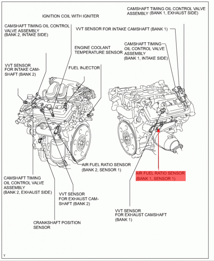

Catalyst thì có 2 bầu đúng k anh Phong ?
và sensors thì có 4 con ?
với 2 con trên phần máy ?

Bác là Nhân Dân bác phan từ từ còn được .Tụi em là Đảng phải Yes / No = Hết Bệnh / Lấy Tiền chứ không có chuyện thay thử :D hay cười trừ .
2 con trên là 2 con A/F .2 con dưới là 2 con Oxy .Do toàn đồ đắt tiền chứ không phải khoai lang rau muống nên em xữ nó có quy chình hết anh .
Nếu có lổi khác thì xữ lý lổi khác trước .Xong xữ Catalyst . Đo nhiệt đầu vào và đầu ra và quan sát vật lý rất quan trọng
Đọc Data Stream máy text không có gì bình thường thì em cho mấy đứa nhỏ đổi A/F và Oxy 2 dãy máy rồi cho khách hàng chạy thời gian .Nếu nó chuyển bệnh sang bank khác thì ngon rồi .Nếu không chuyển bệnh thì em xúc bằng hóa chất bí mật em bào chế ra :p coi có sự thay đổi không
Nói chung làm tùm lum và nhức đầu phải có thời gian mới được nên cần khách hàng hiểu và hợp tác mới đi dứt điểm và hạn chế chi phí tối đa .

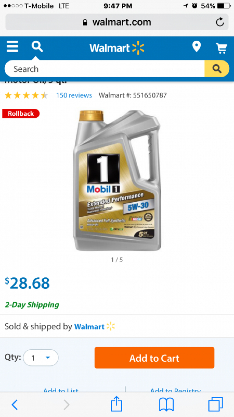

nếu đung Lọc nhớt của fram hay Mobi1 đay ta
oil thì e quay lại cátrol
