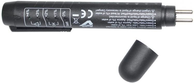

Mua cái bút thử dầu thằng này nhúng vô bình dầu thắng nếu đèn màu xanh là ok, còn đèn vàng hay đỏ thi nên thay ví dầu thắng rất háo nước lâu ngày sẽ hút hơi ẩm trong không khí làm dầu bi lão hóa, dơ và đenBữa đi má phanh, mấy cha thợ cho xem dầu thắng bảo nên thay ( kêu là dầu có cặn). Phí 60 đô. Lúc đó ko sẵn tiền nên thôi. Theo các bác dầu này có phải thay ko.
Amazon.com: ITEQ Brake Fluid Liquid Tester Pen with 5 LED Indicators, Calibrated For DOT3 DOT4 Brake Fluid: Automotive
Buy ITEQ Brake Fluid Liquid Tester Pen with 5 LED Indicators, Calibrated For DOT3 DOT4 Brake Fluid: Brake Fluid Level - Amazon.com ✓ FREE DELIVERY possible on eligible purchases
www.amazon.com

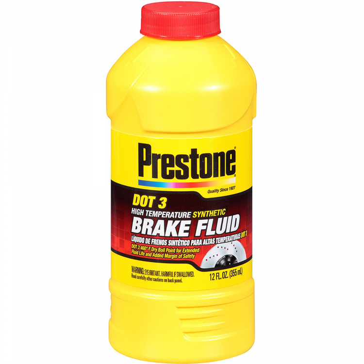

Tự thay thì ra Walmart mua 2 bình dầu thắng dot 3 của Prestone , luôn thuế má chưa tới 8$ quá rẻ
