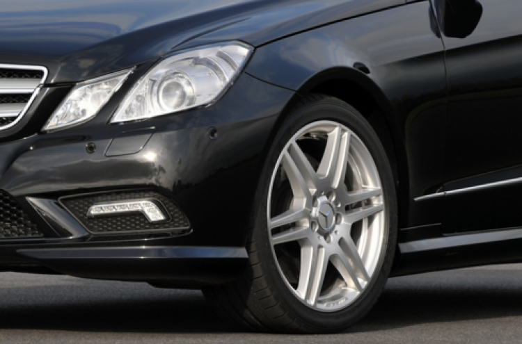

Chào các Bác, con Mec già E250, đời 2010 của em mấy hôm nay bị lỗi đèn trước. Lúc em bật lên thì vẫn sáng, nhưng chạy khoản 1 phút sau là tắt 1 đèn bên phải. Em đưa vào hãng kiểm tra thì họ báo là phải thay nguyên bộ đèn, báo giá hơn 70 củ, nghe xong em té xỉu tại chổ luôn.[pagebreak][/pagebreak]
Bị giao thông tóm 2 lần rồi do tắt đèn mà không hay. Bác nào có kinh nghiệm vụ này tư vấn giúp em.
Em hoang mang quá.

Ballat phải cục này không Bác. Hôm qua em có ra ngoài An Dương Vương, họ nói phải thay cục này, báo giá 12,5 triệu. Họ bảo thay vào là hết. Em chuẩn bị đặt cọc rồi rồi, nhưng đang phân vân không biết đúng bệnh không, em nói đổi cục này của đèn bên trái qua bên phải thử xem. Đổi qua thì đèn vẫn bị lỗi nên em nghĩ là không phải hỏng cục này rồi. Em hoang mang tiếp rồi lấy xe về nhà luôn, chưa biết xử lý thế nào.

má ơi... 1 bộ bóng đèn 70tr. vậy có thể hư bóng hoặc lỏng dây điện thôi. bác có thể lấy bóng đèn 2 bên tráo nhau để thử. nếu hư bóng có thể mua bóng Philip xài tạm, kg thì qua bên box phụ tùng nhờ ae ship về dùm. giá cũng rẻ hơn nhiều.
