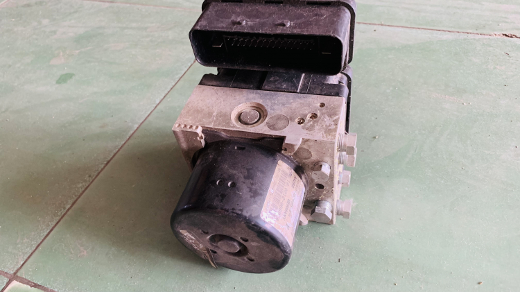

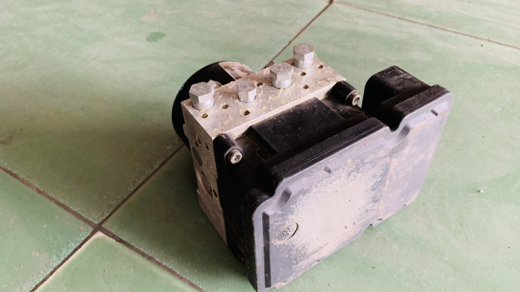

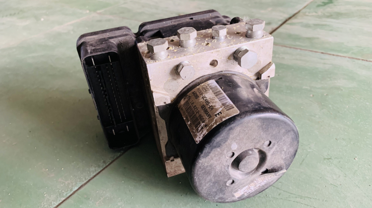

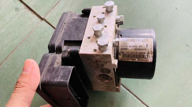

Xe của bác bị hư cụm bơm ABS, đa phần phải thay mới thì mới khắc phục đc tình trạng báo đèn lỗi, vào hãng thay mới tầm 12tr, còn mua hàng bãi thay khoảng 5tr là lại xài vi vu.
